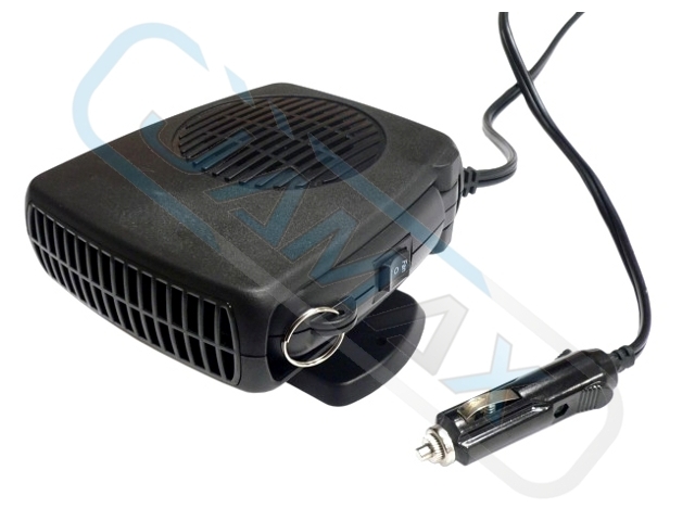

Jako że w mojej szybie tylnej ostały się ledwo dwa paski zastanawiam się czy dałoby się zrobić coś żeby szyba tak permanentnie nie parowała.
Na pierwszy ogień przyszło mi do głowy takie coś:
http://moto.allegro.pl/grzejnik-samochodowy-farelka-termowentylator-160w-i2790063872.html
Ew takie coś + wiatrak komputerowy:
http://moto.allegro.pl/renault-scenic-megane-ii-nagrzewnica-i-inne-czesci-i2763156799.html
Wiadomo żre to prądu sporo ale grzejąca szyba też. Tym bardziej że można ten wentylator podłączyć zamiast szyby...
Może koledzy mają jakieś pomysły ew. doświadczenia jak radzić sobie z parującymi szybami.

ja mam taka farelke -  grzac to nic prawi nie grzeje ale wlasnie mam w razie "W" zeby szybe odparwac  jak ją przymocujesz w jednym mijescu to calej nie odparujesz.

Byłem dzisiaj w NORAUTO oblookać takie cudo:
Udało się toto włączyć i sprawdzić. Jednym słowem porażka. Mój laptop generuje więcej ciepła i silniej dmucha. Sam element grzejny to taki radiator może z 4x4cm więc szału nima. Sam wiatraczek to jakieś 8cm średnicy i moze ze 2cm wysokości.
Ciekawe jak to by się spisało:
W sumie to przynajmniej element grzewczy wydaje się być duży...
