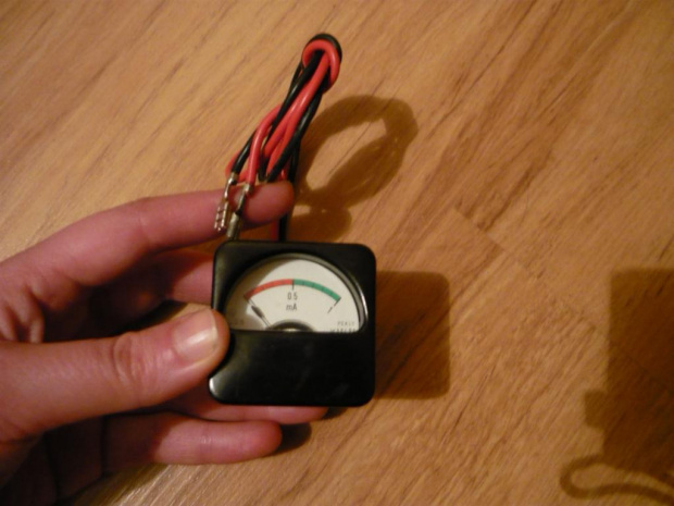

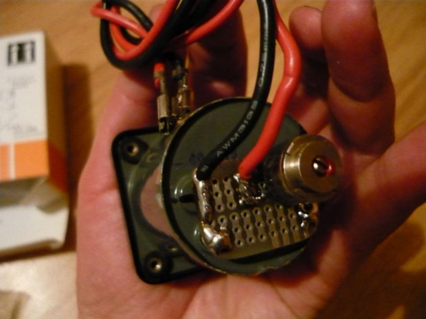

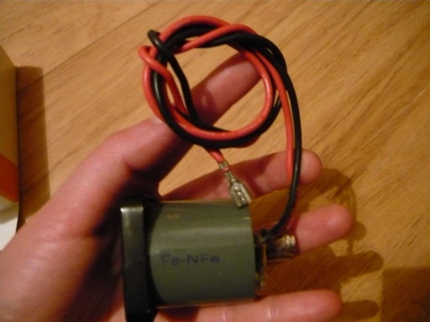

« Odpowiedź #31 dnia: Luty 24, 2013, 22:39:16 pm »
Offline Zuczek
  • Wiadomości: 836
    • FSO KLUB MAŁOPOLSKA
 ja od wczoraj mam takie cos.  jeszcze nie zanstalowane
