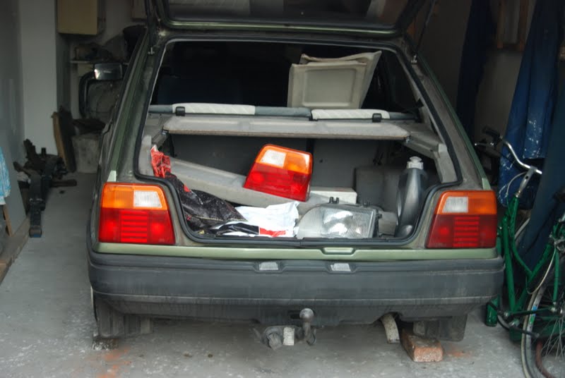

..i zaczęło się ;) doprowadzanie samochodu do stanu zbliżonego do ideału, na pierwszy ogień poszła tylna lampa, która była wyświecona.
różnica pomiędzy "nową" a starą lampą ;)
zadawalający efekt końcowy ;) do pełni szyku brakuje jeszcze nowego zderzaka tylnego i ogarnięcia odprysków z tylnej klapy :)

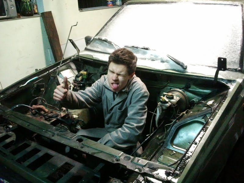

pewnego mroźnego styczniowego dnia dostałem telefon od Putina z informacją że na złomie niedaleko stoi poldorover z przebiegiem 45 tysięcy km. Podobno cały w idealnym stanie ale nie do wyrwania w całości, złomiarz nie ugięty. Szybka decyzja i udało się zgarnąć cały zestaw na swapa w ludzkich pieniądzach :) i oprócz tego multum innych części w idealnym stanie..
rzut oka na dawcę:

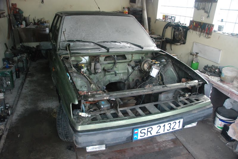

zaczęło sie dłubanie
nieodłączny element każdego swapa, fotka w komorze  <rotfl2>
aktualnie tak to wygląda
