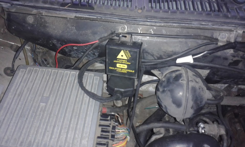

Co daje ten emulator ?  ;p kombiaczek fajny  <ok>

to jest zmieniony sterownik gazu ;p
niestety dziś chyba nie miał humoru bo mi spalił 13l gazu średnio... troche polatałem bokami i 160 kilka razy no ale bez przesady :d
jak nie wrócę do 10l to czas na pierwszą regulacje :)
dodam jeszcze że jest progress, zeswapowałem go gdyż przy gsi i 3.9 miał v maxa w okolicach 145 a teraz na gazie wyciąga 170, na benie 180-185 a bez zwężki w dolocie jeszcze nie testowałem ;)
