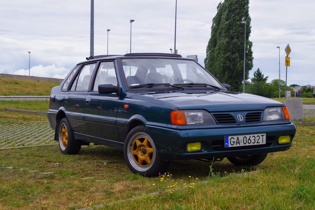

Witajcie, chcę przedstawić Wam mojego Poloneza. Kupiłem go całkiem przypadkiem. Tzn. miałem wcześniej Astrę, kiedy się dowiedziałem, że wujek sprzedaje Poldka. Pojechałem od razu do niego, ustaliłem cenę i powiedziałem, że jak sprzedam Astrę, to kupuję Poloneza. Po tygodniu był już mój. Historia jego jest taka, że wujek kupił sobie Caro z dieslem o przebiegu 120k km ale z beznadziejną blachą, co mu nie przeszkadzało gdyż potrzebował go do przekładki silnika do Nivy. Plany się zmieniły po tym jak znalazł Nivę z dieslem. Zaczął szukać zdrowej budy dla tego silnika i znalazł właśnie tego Atu Plusa. Kupił go od starego kawalera, który na zimę odstawiał go do garażu. Atu miało przebieg 60k km jak wujek w 2012 zamontował tam diesla. Przejeździł jeden rok(w tym jedyną zimę w życiu tego samochodu) i chciał go sprzedać bo kupił golfa...no i tak trafił do mnie. Teraz ciekawsza część czyli fotki.
Tak wyglądał na początku:
Jak się przypatrzycie to zobaczycie gdzie był naprawiany blacharsko. Lewe tylne nadkole i drzwi. Jest to jedyna naprawa blacharska tego samochodu. Gdy wróciłem z Mazur i zostawiłem samochód pod domem to kolega brata cofając uderzył w Poloneza.
Teraz zmienił się przód:
I małe porównanie:
No i dodałem mu licznik z obrotomierzem od diesla:
 20.11.2013 zakupiłem to:

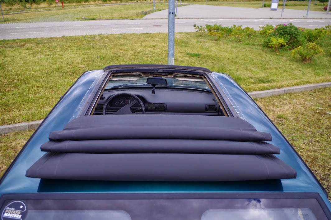

22.02.2014  zrobiłem dziurę w dachu i teraz trzeba ją czymś zakryć :D
Wstępna przymiarka dachu:
24.06.2014 minął rok służby Poloneza u mnie. 30k km nalatane, z awarii to szczęki hamulcowe były najpoważniejsze.
Zmienione koła(7Jx15 i na to 195/50), plandeczka na dachu i zmieniony front(pomarańczowe kierunki, żółte halogeny i smoked), resory z 3 piórami z tyłu, 4x głośniki.
Z koloru felg nie jestem w 100% zadowolony. Miało być złoto jak moneta o nominale 2zł, a nie takie odpustowe złoto. Ale w sumie całościowo nie wygląda źle.
Przez chwilę we wrześniu był niepełnosprawny:
Ale nie podobała mi się jazda nim.
16.01.2015 przyprowadziłem silnik do Poloneza
1.02.2015 ostatnia sesja przed przed rozbiórką
30.03.2015 1.9TD jest na miejscu
22.04.2015 pierwsze odpalenie i jazda probna

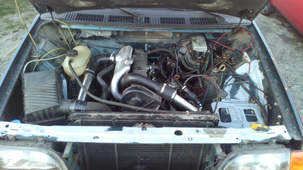

Pod maską jest na max-a ciasno:
Tak bardzo ciasno:
Wycięte zostało parę niepotrzebnych kabelków:
Teraz tylko posprzątać go, porządnie umyć, dopasować pasek wielorowkowy i w drogę :)

Fajnie, coś innego, dach nie przecieka?

Przód z tyłem nie będą wyrównane, przód jest teraz wyżej(w stosunku do zdjęć ze września gdzie miałem ori sprężyny -3zwoje) ale trochę niżej od tyłu. Na pierwszych zdjęciach jest już z XUD-em i na ori zawiasie. Teraz mam z przodu sprężyny truck diesel -1.5zwoja, a z tyłu 3pióra i skracane wieżyczki. Jak skończę z kołami to wstawię fotki.
Nie, dach nie przecieka. Jedynie co to przy większych prędkościach mocniej szumi w środku.
Podłużnice wyspawałem jeszcze przed wstawieniem TD.
Może i filtr z poldorovera lepiej by pasował ale nie znalazłem nigdzie, a jeździć się chciało więc dopasowałem z..... Passata B3 :D
Silnik pracuje jak zwykły XUD...ale odpycha się lepiej chociaż trochę go dusi oryginalny wydech bo jednak "malutka" różnica w średnicy jest:
40mmvs55mm
Na moście 3.9 mam 13,5-14s od 0-100km/h.
Brysiek#1957 jakieś spoty TK? Raczej się udzielam na bardziej lokalnym forum, a to tylko przeglądam :)
W planach większe hamulce(palio weekend), lepszy wydech i drobnostki we wnetrzu jak podsufitka i inne fotele.
z tego co pamietam to ten silnik ma 90-92KM ,wiec seryjny wydech go nie dusi , skoro mocniejszego roverka nie dusi.
Francuzi lubia dawac wieksze rury,bo im sie to unifikuje z mocniejszymi silnikami
Odp: TurDiesAtu
« Odpowiedź #11 dnia: Maj 16, 2015, 11:42:46 am »
Ja bym był za tym żeby średnicę wydechu zwiększyć. W swoim K16 dużo pomodzilem w silniku a największy odczuwalny wzrost kopyta dał wlasnie wydech o srednicy 55mm. Tutaj myślę że też coś da ogarnięcie wydechu :-)

Jako wolnossący diesel też na moście 3.9 palił w mieście 6 do 6.5l. Teraz pali podobnie tylko jazda jest dużo przyjemniejsza.
Sprężyny wyciągnięte z trucka diesla.
Skoro wydech nie dusi to pobiegaj z zatkanym nosem. Pożyjemy zobaczymy.
Brysiek#1957 chodziło mi o to gdzie widziałeś na żywo?
Odp: TurDiesAtu
« Odpowiedź #13 dnia: Maj 18, 2015, 00:08:42 am »
jezeli trafil sie przypadkowo,to spoko,ale jezeli szukales specjalnie diesla, to twoja strata,bo trucki z dowolnymi silnikami maja takie same sprezyny
i to jest tlumaczenie godne wójta z PSLu - personifikacja silnika ,tylko troche otwory w ciele pomyliles ;]
ale juz tak powazniej piszac, to jezeli silnik faktycznie niedomaga co do mocy, to zamiast szukac od doopy strony, lepiej zainteresuj sie pompa wtryskowa i/lub turbosprezarka,
jezeli porownujesz osiagi do ZX, to zapewne jest on lzejszy,wiec PN bedzie sie gorzej zbieral,
moglbys sprawdzic jakie jest przyspieszenie do 100km/h i elastycznosc nz IV 60-100 oraz V 80-120  - oczywiscie,jezeli masz do tego warunki,
tylko licznik sobie wykalibruj z GPSem ,bo masz skrzynie od diesla zapewne ze slimakiem pod most 3.7 ,wiec na moscie 3.9 i oponach 195/50/15 bedzie sporo klamal

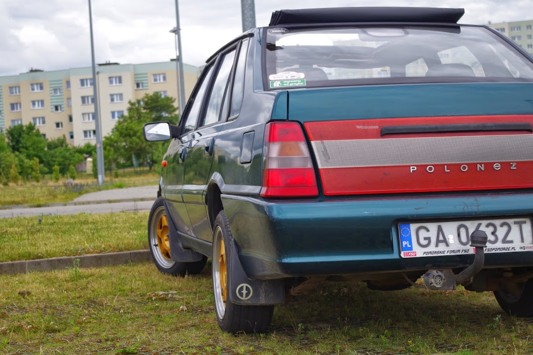

W Polonezie załatwiłem parę spraw związanych z eksploatacją. Sworznie góra i dół - prawa i lewa strona, łożysko koła z tyłu, łożyska kół z przodu(lewa i prawa strona), zamontowałem nowe metalowe gniazdo do świateł przyczepy.
A tymczasem...
Kosmetyczna zmiana wykonana przy pomocy G7Misio(lewa,a prawa lampa)
Grill aktualnie wyciągnięty(trochę mniej się grzeje) ale już coś myślę o przeróbce zwykłego plusowego grilla.
Taka wysokość zawieszenia zostaje. Z przodu opony 195/50, a z tyłu 215/45. Wszystko to na 7calowej feldze.
Filmiku jeszcze nie nagrałem. Ustawiłem się z  roverem 1.4 na 4:1 to miał problem żeby wyprzedzić chociaż powyżej 100 to rover wysunął się na prowadzenie. Dosyć wyrównana rywalizacja była. A co do wagi to jest ok 80kg więcej niż w dowodzie. 1190kg
« Ostatnia zmiana: Czerwiec 28, 2015, 10:55:41 am wysłana przez mikolaj »
