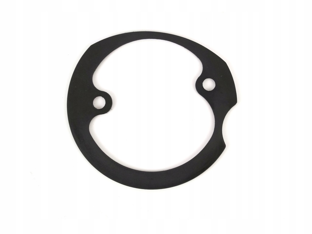

Obstawiam że lewe łapie z okolic przepustnicy. Po zdjęciu talerza zauważyłem że widoczna na zdjęciu część jest pęknięta a uszczelka nad nią nadaje się do wymiany.
Co to jest? Jest między wlotem powietrza (tym talerzem) a przepustnicą

Podstawka pod filtr powietrza. Powinny być dwie uszczelki: jedna pod, a druga nad nią. Czy słychać syczenie (odgłos ssania) podczas pracy na wolnych? Uszkodzona może być też uszczelka pod wtryskiem (na kolektorze), mi padła w zeszłym roku.
Czy obie uszczelki są takie same?
