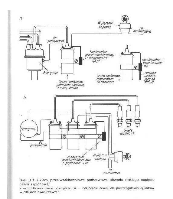

Witam. Panowie mam pytabie, kiedyś stosowano kondensator podłączony do plusa cewki zapłonowej w układzie bezstykowym. Miało to wyeliminować problemy z radiem. Podpowiedź ktoś jaki kondensator zastosować?

Ten kondensator do odkłócania ma odniesienie, ale do układu zapłonowego stykowego, który sieje dużo więcej syfu w instalację niż elektroniczny. Może tam był 3uf, ale nigdzie przy cewce nie widziałem tej wartości - na alternatorze tak.
/edit: rety, nareszcie znalazłem - jednak pamięć mnie nie zawiodła  :] Jak widać 0,5uF
Dodałem do działu "download" cały plik, niestety, nie wiem z jakiej książki pochodzi.
