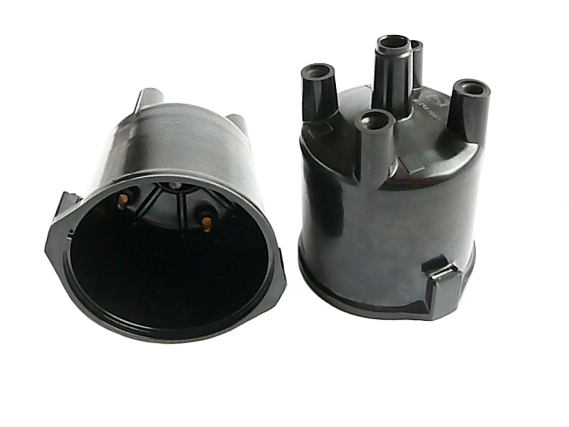

Pozwolę sobie odgrzebać temat żeby nie zakładać nowego, temat pokrewny więc powinno tu pasować. Od jakiegoś czasu walczę w moim Borewiczu z nieregularną pracą silnika. Wielokrotne regulację gaźnika czy zapłonu nie przynoszą skutków, więc postanowiłem bardziej zagłębić się w temat. Rozebrałem aparat zapłonowy i zobaczyłem że palec ściną 2 styki w kopułce wygląda to tak:
Ma ktoś może pomysł co może być przyczyną takiej sytuacji? Na palcu również widać wyraźnie ślady "szlifowania". Dodam tylko że pacjent to Borewicz z przeszczepionym silnikiem z plusa na gaźniku i elektronicznym zapłonie. Wymieniłem palec i kopułkę i po chwili pracy widać że sytuacja powtarza się na nowych elementach.

Kopułka i palec rzemiosło? Sprężynki mocno trzymają kopułkę? Wałek aparatu nie ma luzu poprzecznego? U siebie też zauważyłem obcieranie palca o kopułkę. No i rozerwało mi już ze trzy kopułki w drobny mak.
Palec i kopułka takie jak na foto znalezione w necie nie ma na nich żadnych oznaczeń producenta tylko napis "Made in Poland", nie wiem czy to rzemiosło czy nie:
https://sklep.regmot.com.pl/img/master/4969/Palec%20aparatu%20zap%C5%82onowego%20FSO,%20Polonez%20elektronik%20OE%204496.9.0292,%20930033%20-%20widok%201.jpg
https://f.allegroimg.com/original/0cb1e9/d00521e44db7b43e651b6aeba48f
Fakt sprężynki może by trzeba było trochę docisnąć ale ogólnie trzymają luzów na wałku nie stwierdziłem.
