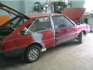

Witam kolegów. Nie mam czasu na długiego posta, gdyż zaraz stracę zasięg (jestem w morzu) więc potem napisze skąd, kto, co i jak. W kazdym razie skoro akcja siada i kolega nie chce zeznać co ustrugał i skad, to ja polece rozwiązanie, które padło już kilka postów temu - szyby z ibizy a21. Mam nadzieje, że Sova nie obruszy się o cudze foty w swoim wątku.
Ramka wystrugana z ramek drzwiowych, szyba bez cięcia, czy szlifowana, ale ustawiana ukośnie w ramce. Uwag z eksploatacji na razie brak, bo zostało dokomponować ostatni słupek.
To tyle w tej odsłonie...

Budujemy Poloneza COUPE by Sova
« Odpowiedź #165 dnia: Kwiecień 04, 2010, 13:42:57 pm »
Nono. Jakby ją nieco dać do tyłu pogrubiając słupek na taki jak w oryginalnym coupe, to by była niemal idealnie na rozmiar. :)
Notabene to Caro 3D bardzo zgrabnie wygląda. :)
(Sorki za dygresję) Chciałbym teraz zobaczyć miny tych wszystkich co to mówili, że samodzielne wykonanie Poloneza 3D czy coupe jest nie do zrealizowania...  :mrgreen:  :lol:

no pięknie! no i coś mi mówi że w ta właśnie szybę się uzbroję!
kolego AIR, widzę ze slupek chyba daleś z caro, a początek błotnika tylnego czyli tam gdzie kończą się drzwi rzeżbiłeś czy wyciąłęś z trucka? jak mozesz to daj fotę tego elementu przy otwartych drzwiach
zostawiaszcaro czy tez będzie borek:-)?

Cytat: "Grzech#1938"
Dziękuje, staramy się nie iść przez zborze i dopracowywać wszystkie detale
to ktory to juz polonez bez tylnych drzwi? chyba z 5?
Pojecia nie mam, pewnie troche tego ludzie po garażach rzeźbią - nie jest to jakaś ultratrudna przeróbka, długie drzwi są łatwo dostepne, szybe idzie łatwo dostrugać, szpej mozna wyrwać za flaszkę, czasu tylko dużo potrzeba.
Słupek jest autorski, w sumie były do niego dwa podejścia. Na początku nie byłem z tego zadowolony, ale teraz twierdzę, że jest ok. Lookne sobie dokładnie na Trucka celem rozważenie, czy z drugiej strony nie pójdzie Truck. Na 100% nie bedę strugał starego przodu, więc zostaje caro, albo bedzie coś trzeciego. Fotka o którą prosiłes:
Nie jest super wyraźna i nie jest z ostatniego etapu prac, ale na tę chwilę nie dysponuje niczym lepszym. Od poniedziałku bedę znowu w siedzibie, to najwyzej coś pstryknę, jak zajdzie potrzeba.

Ciekawe jak by się prezentowała ta szyba w BASC. Pełem szacun za wkład pracy włożony w auto.

no i super, czyli widzę że poszycie zewnętrzne słupka zdjąłeś, pewnie nie pasowało dokładnie progilem do drzwi- tak jak u mnie :-)
