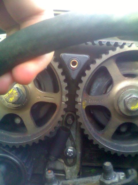

Nie moge powiekszyć tego zdjęcia IMGSHACK jest gupi...
Odp: Jak długo kręcić rozrusznikiem zanim odpali?
« Odpowiedź #21 dnia: Maj 17, 2011, 19:33:10 pm »
Offline gateway
  • Wiadomości: 256
na zdjęciu jest tak
IN-----EX-----IN----EX
na ssącym trzpień jest po stronie IN
Na wydechowym trzpień jest po stronie EX
« Odpowiedź #22 dnia: Maj 17, 2011, 19:33:41 pm »
Wiem że to głupie... ale.... napisy sa do góry nogami......
Wygląda na to że prawidłowe ustawienie wypadałoby na EXHAUST-IN-EXHAUST-IN........ co jest dziwne..
« Odpowiedź #23 dnia: Maj 17, 2011, 19:34:27 pm »
W takim przypadku wyglada na to że rozrząd jest przestawiony o 180 stopni i przewód z pierwszej swiecy powinien znaleźć się tam gdzie jest teraz czwarta... i vice versa.
« Odpowiedź #24 dnia: Maj 17, 2011, 19:34:54 pm »
czyli zamiana 1 z 4 oraz 2 z 3...
Możesz wrzucić filmik jak zachowuje się silnik przed zamianą przewodów i po niej ?

« Odpowiedź #25 dnia: Maj 17, 2011, 19:40:19 pm »
Offline gateway
  • Wiadomości: 256
Ale jeśli się przekręci wałem o jeden obrót to będzie normalnie, czyli tak jak Stingerek piszesz. a znaki na kole będą się też zgadzały.
czyli będzie EX---In---Ex---In

Offline maciek89
  • Wiadomości: 114
U mnie po ustawieniu wału głównego na znaku, kółka rozrządów są napisami normalnie(nie do góry nogami) czyli -EXHAUST-IN-EXHAUST-IN- , ale nie pamiętam w które otworki są włożone kliny, ale pamiętam że chyba w przeciwne. Obstawiam na wałki rozrządu obrócone o 180*

Offline gateway
  • Wiadomości: 256
A więc tak:
Wtryski się moczą w nafcie.
Iskra jest bardzo ładna.
Rozrząd sprawdzony od a do z.
Palec, kopułka sprawdzone.
Cały rozrząd sprawdzony wg suwów, otwierania zaworów, itd.
Wszystko wygląda na poprawne złożenie, ale jednak nie działa.
Przewody zamieniane w różnych konfiguracjach. Nie robiłem filmiku, bo nic się nie zmienia.
Rozrusznik kręci i nic poza tym. Żadnych strzałów, kichnięć, ani chęci odpalenia.
Wtryski po wyjęciu z kolektora, podłączeniu wszystkiego tak jak powinno być, tylko na zewnątrz, podają paliwo w dość mocno skupionych strumieniach. czasem pierwszy się zawiesi i chwilę nie podaje (może jeszcze jest jakieś powietrze w układzie). Podczas kręcenia rozrusznikiem, wszystkie wtryski działają w jednym czasie (nie ma sekwencji-na oko). Po około 5-10 syklach jest przerwa w działaniu wtrysków na 2-3 obroty wału, i znowu podają.
Sam już nie wiem gdzie szukać. Cudów nie ma i musi działać, skoro wszystko odbywa się w swoim czasie. Ale jednak coś mu nie pasuje, a ja nie wiem co.

Offline gateway
  • Wiadomości: 256
Nie mam kata.
Znalazłem takie coś http://www.roverki.pl/zrob-to-sam/402-prawidlowe-ustawienie-rozrzadu-w-silniku-rover-serii-k16.html
Na wale jest małe koło rozrządu. Są na nim znaki, dwie kropki. Wg tego artykułu jest brany znak z koła pasowego i znak na kole rozrządu się nie zgadza. Jak mam tłoki w połowie, to dolne kółko od rozrządu (dwie kropki) jest na znaku pompy oleju. I chyba mam dobrze?
Kolizji w silniku nie ma.

Offline Maxiu
  • Wiadomości: 1061
    • FSO Polonez Caro MR 91
kreska na kole pasowym ma się pokrywać z kreską na obudowie plastikowej paska rozrządu = 2 kropki na małym kole rozrządu między nadlewem na pompie = wszystkie tłoki w połowie.

Offline gateway
  • Wiadomości: 256
Tak i wtedy wałki są w pozycji: EX-IN---EX-IN
