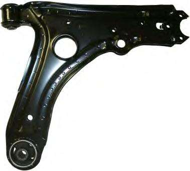

mogli dać taki wachacz: chociaż znając życie mocowania by się wyrywały :P
