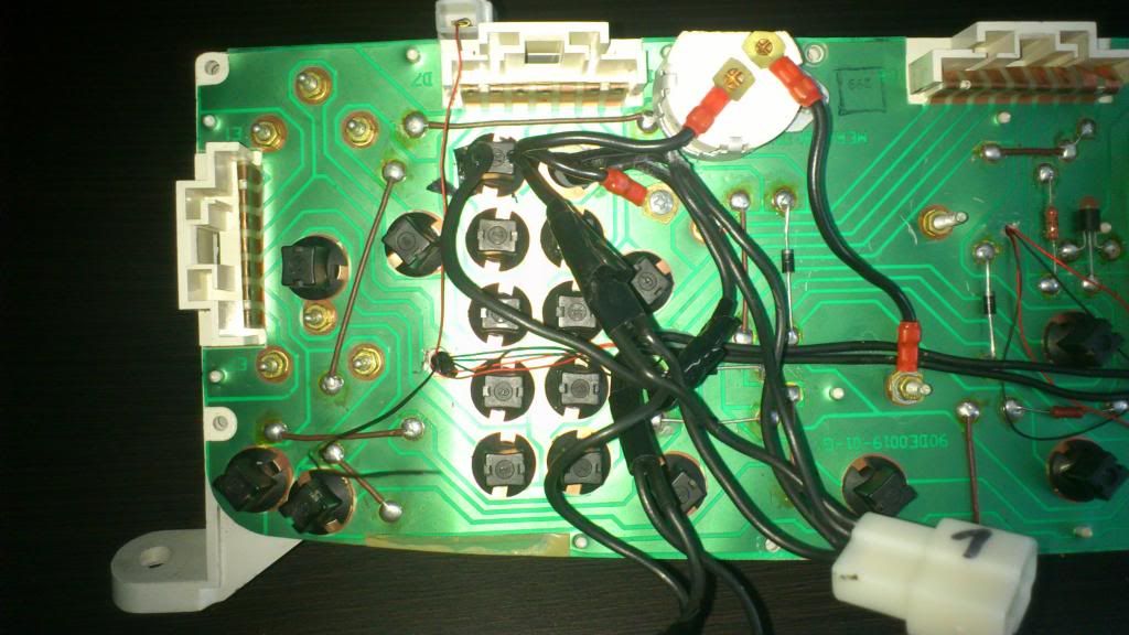

Jakiś czas temu zacząłem bawić się w modyfikację licznika:
-podświetlenie wskazówek
-zmienione podświetlenie
-dodatkowe diody informujące
Jeszcze przed tymi modyfikacjami pojawił się problem z obrotomierzem i nie wiem w czym problem  tkwi.
Gdy zapale silnik to pokazuje 0, gdy przy gazuje do 3 tys. obrotow (na słuch) dopiero wówczas się podnosi na 500 rpm.
Przeczyściłem styki które łącza czujnik z licznikiem, może problem tkwi w samym liczniku że coś źle połączyłem.
Z góry dzięki za pomoc. ;)

kuba - to reguluje się czujnikiem, przechył tak?
I nie jestem pewien, czy poprawnie podłączyłem również potencjometr?

« Odpowiedź #7 dnia: Maj 19, 2013, 21:51:05 pm »
Wygląda na brak masy. Sprawdź wszystkie styki, na próbę podłącz masę obrotka do masy spoza zegarów.
Jak miałem w Felicii dokładnie taki problem okazało się że były zimne luty na zegarch. Przelutowaniwe tam rozwiązało problem.

Gdzie jest masa w obrotomierzu, tzn. na płytce .

« Odpowiedź #11 dnia: Maj 19, 2013, 22:32:59 pm »
Na jednej z nakretek (jest ich 3) którymi jest przykręcony obrotek do PCB zegarów. Z pamięci Ci nie powiem ale prześledź ścieżki i dojdziesz na pewno.
