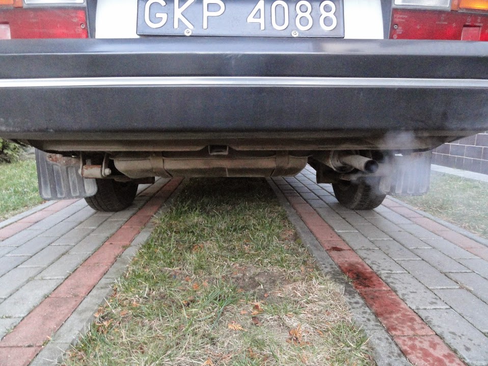

Obejrzyjmy go dokładnie!

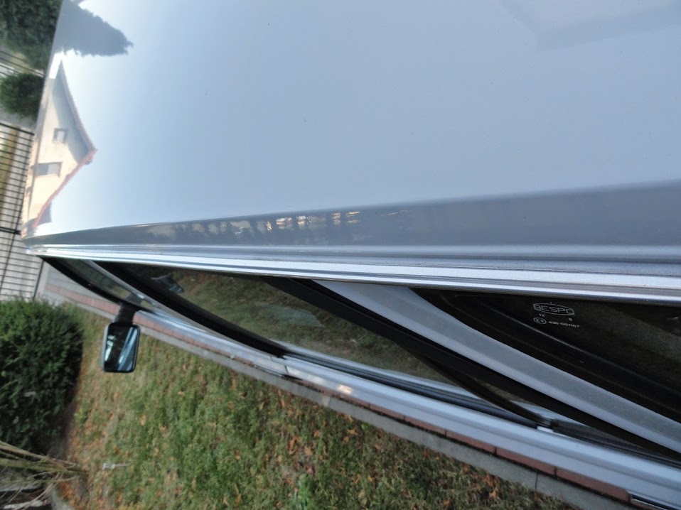

Podłoga i podłużnice były dzwon -żadnej dziury w progu - w progu fabryczny chwytak do lewarka był cały. Komora silnika wylizana -nie znalazłem ogniska korozji. Silnik lekko spocony ale palił na kopa - do niewielkiej regulacji bo minimalnie falowały obroty. Auto było czyste w środku i na zewnątrz. Korozja zaatakowała doły drzwi ale to standard w każdym poldku niezależnie od rocznika - drzwi akurat były mi nie potrzebne więc nawet się nie przejąłem ich stanem. Korozja i nie udolna próba jej zamaskowania na łuczkach błotnika tylnego i rantach - standard
PRZÓD
1) Front
Borewiczowy IGŁA - Nosek igła, atrapa lampy zderzak, kierunki igła (zatrzymałem sobie te części do kolejnego projektu) blachy: pas dolny/ górny i wzmocnienie górne IGŁA
a) Podszybie metalowe: Zero oznak korozji
auto bezwypadkowe
b) Przednia klapa
Maska jest w super stanie po za wgnieceniem na środkowej przedniej części a to od bezmyślnego zamykania w stylu "dociśnij z góry" nie trzaskaj - a teraz jest gniecione od dociskania. Najlepiej zamknąć klapę to puścić ją z wysokości 1/3 jej otwarcia albo rozciągnąć szeroko ręce i na bokach na wysokości wzmocnień.
c) Komora silnikowa
Super stan bez korozji. fabryczna masa uszczelniająca polakierowana w kolor lakieru jak powinno być
Silnik 1.5 AB, elektroniczny moduł zapłonowy- wszystko jak w oryginalnej coupe'cie powinno być
Zadanie: Klapa do naprawy blacharskiej celem usunięcia wgnioty.

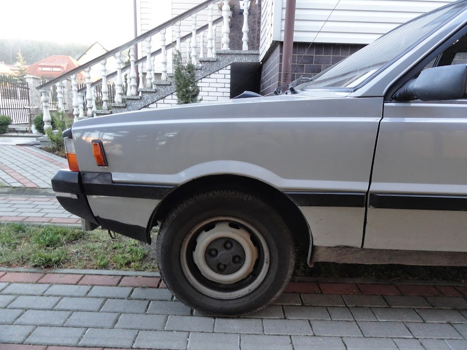

2) Przód lewy

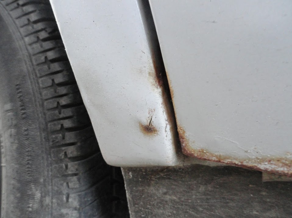

Błotnik przedni lewy w stanie ogólnym dobrym - małe pajączki rdzy na górnej czesci. W przedniej dolnej części lekko przegięte pod listwą. Listwy metalowo-gumowe w stanie dobrym bez "guzów". Niewielkie wykwity korozji na rantach.
3) Przód prawy
Błotnik prawy w stanie lepszym od lewego zdecydowanie ale listwa metalowo-gumowa siekierka do śmieci  <smutny>
Opinia: Błotniki są do uratowania jednak remont zabrałby mi więcej czasu więc prawy i lewy błotnik zostaje wymieniony na nowy fabryczny - listwy gumowe do wymiany na nowe.

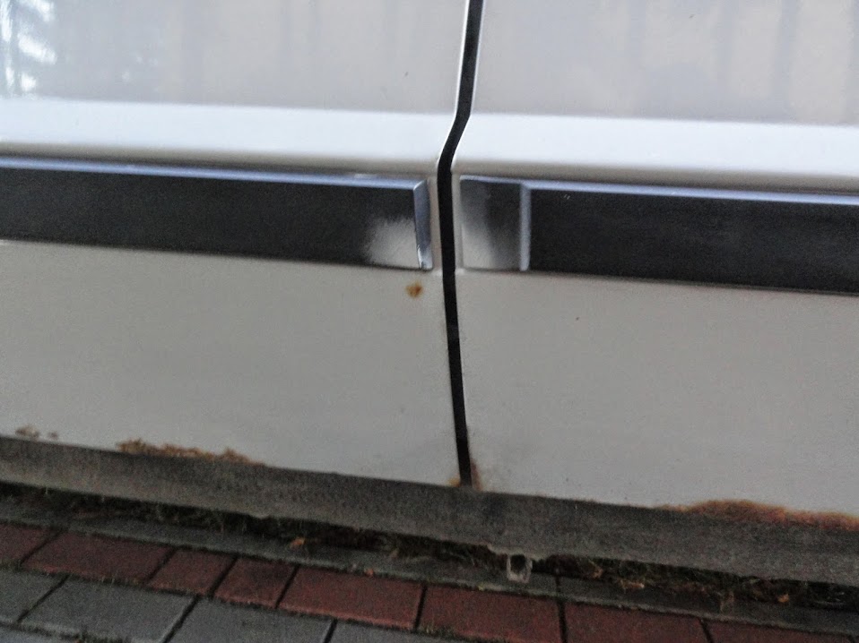

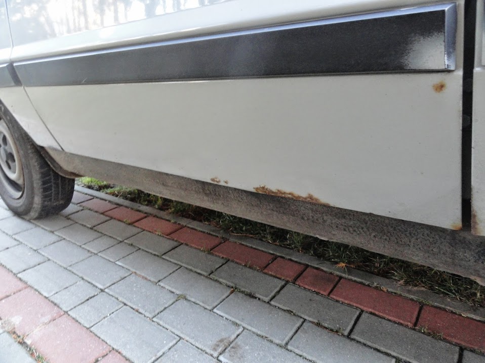

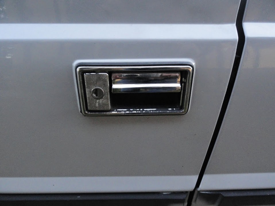

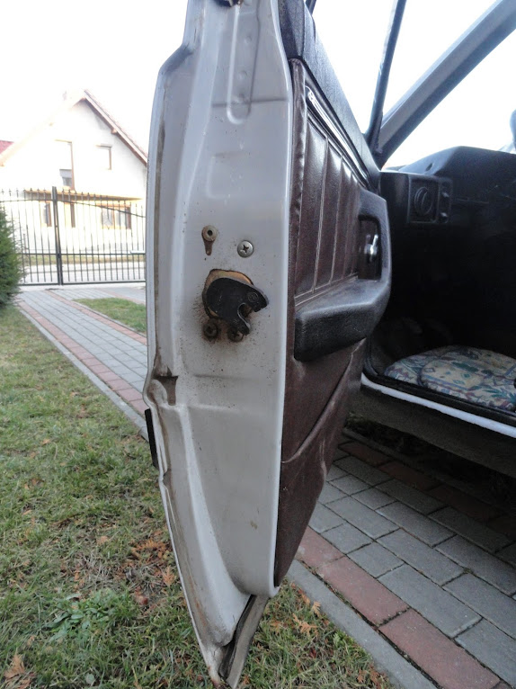

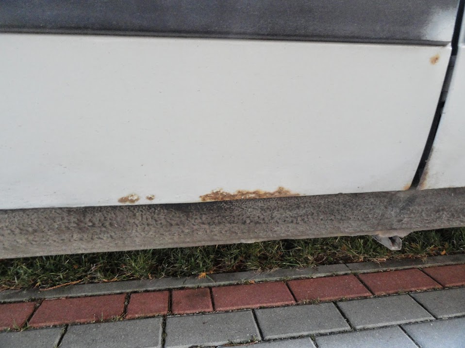

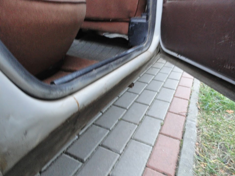

BOK PRAWY I LEWY POJAZDU
Jak wiadomo rdza na dolnych krawędziach drzwi - listwy gumowe z guzami i falami nie nadają się do niczego to widać było już z daleka. Na szczęście ani drzwi ani słupków (przynajmniej ich dolnych części) nie będę potrzebował więc wylatują bezpowrotnie. Co jedynie można odzyskać to : chromowane klamki wdobrym stanie - lusterka cromodora astro. tapicerkę i parapety brązowe z drzwi. Progi są zdrowe - końcówki do wymiany. Rynienki dachu jak i sam dach w stanie perfekcyjnym bez jakichkolwiek wgniotek i rys
Jak widać po drzwiach miały jakąś przegrodę ale starszy pan miał 1 grupę inwalidzką i jest mu to wybaczone - W takim wieku wiadomo sprawność i spostrzegawczość przy kierowaniu jest obniżona :) m.in. dlatego właściciel zdecydował się sprzedać - nie czuł się na prowadzenie pojazdu w tym wieku. Z drugiej strony miał tez zniżki bądź bezpłatnie mógł podróżować komunikacją miejską to po co miał jeździć topornym, bardzo wymagającym w prowadzeniu starym polonezem. Poza tym kończyła mu się umowa na garaż i tak definitywnie zdecydował się że sprzedaje.
Jednak mnie drzwi nie interesują więc byłem spokojny o to co widziałem.

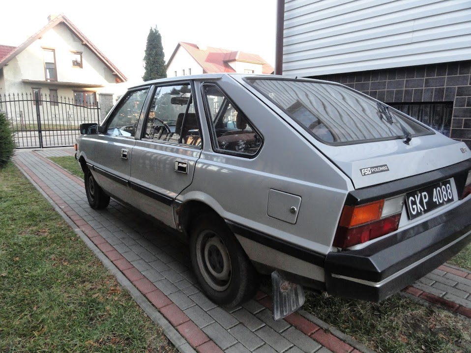

TYŁ AUTA
1)Tył nadwozia
Typowa dla modelu SLE tylna klapa borewiczowa z garbem (spojlerem wytłoczonym z metalu) dalej większych różnic w porównaniu ze starszymi wersjami borewiczów nie ma
Tył auta przejdzie największa przebudowę. Do wymiany:
-Klapa tył na taką pierwszej generacji z otworami pod montaż gumowego spojlera

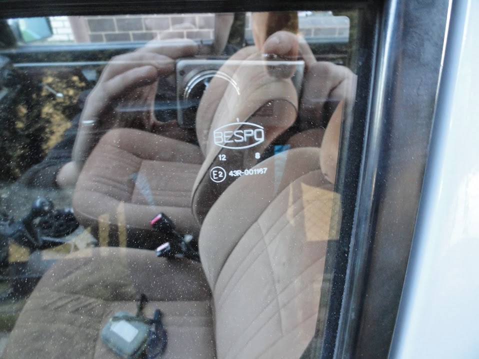

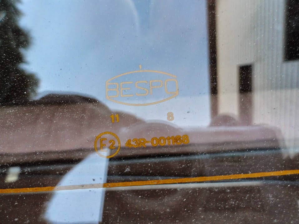

-Szyba tył zostanie wymieniona na taką ze starszym typem symbolu homologacji - czyli z początku produkcji.
-Klin uszczelki zostanie niewymieniony na chromowany + łącznik
-Lampy tył zostaną wymienione na takie z borewicza 1 generacji (niestety sama zmiana klosza to nie wszystko)
-Zderzak tył ma liczne obtarcia i jest odkształcony na krawędziach - zostanie wymieniony na nowy
-Gumowe chlapacze do wymiany na nowe

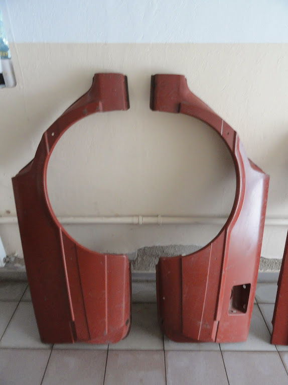

-Błotniki (półbłotniki) tylne do wymiany na takie z przetłoczeniem na listwę siekierkę plus naprawa części nadkola wewnętrzego.
W idealnym stanie do ponownego montażu nadaje się jedynie tylny nosek gumowy, który nie ma żadnego uszkodzenia, guza, pęcherza czy pofalowania odkształcenia. Do odzysku okablowanie tylnej klapy, tapicerka tylnej klapy brązowa, mechanizm wycieraczki, silniczek oraz prowadzenie do spryskiwacza szyby
Z blacharki pas tylny jest w idealnym stanie bez napraw

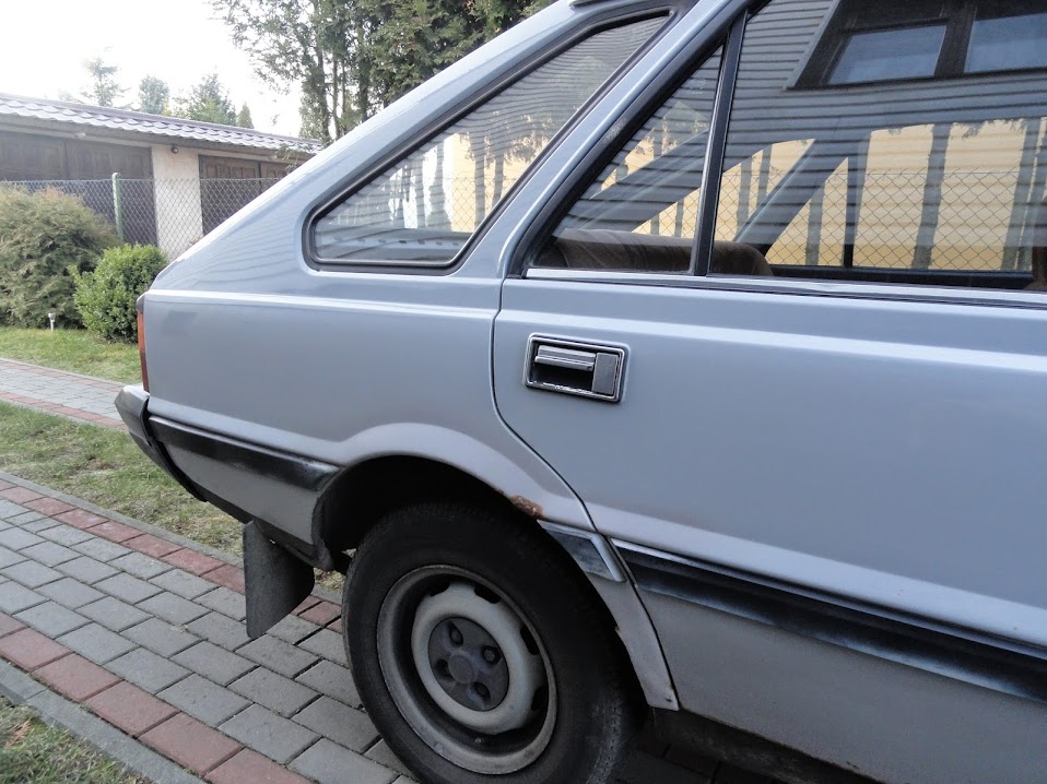

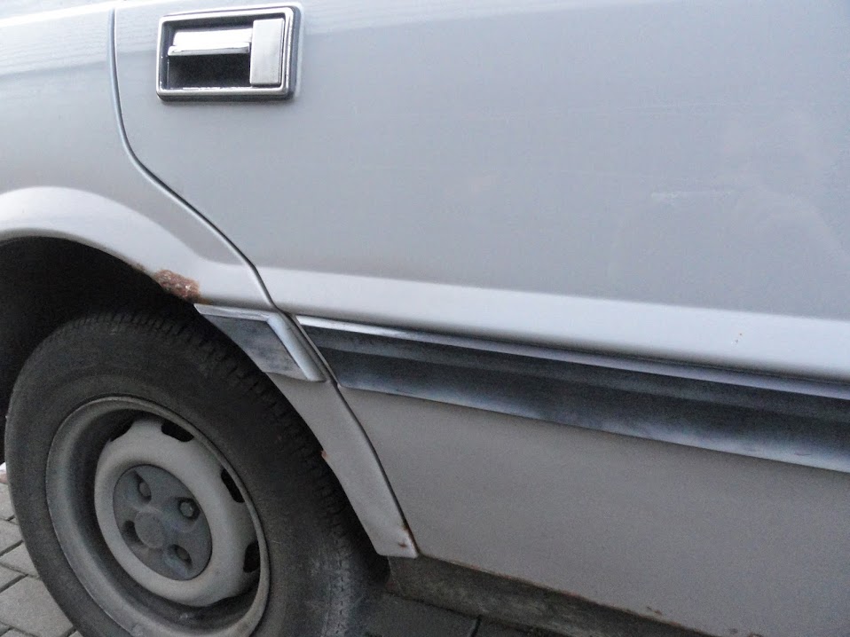

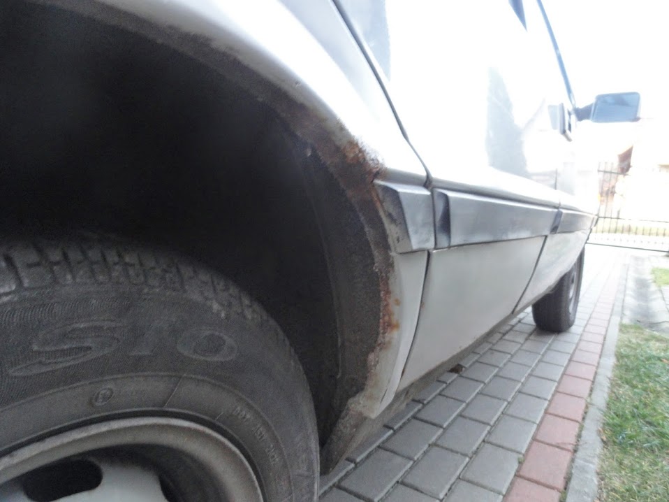

BŁOTNIKI TYLNE
2) Błotnik tył prawy
3) Błotnik tył lewy
Ponoć zięć właściciela zdeklarował się usunąć rdzę - no i skończyło się tak jak widać "nie bał się i poszprejował" ..,..tak szarym podkładem prosto na rdzę i nie tylko bo całe listwy są  zaprószone bo po co oklejać.. przecież to polonez jest...  <lol2> posprejować żeby się nie rzucało w oczy i tyle.... bo to polonez przecież... po co robić porządnie robotę... co nie... <rotfl2>

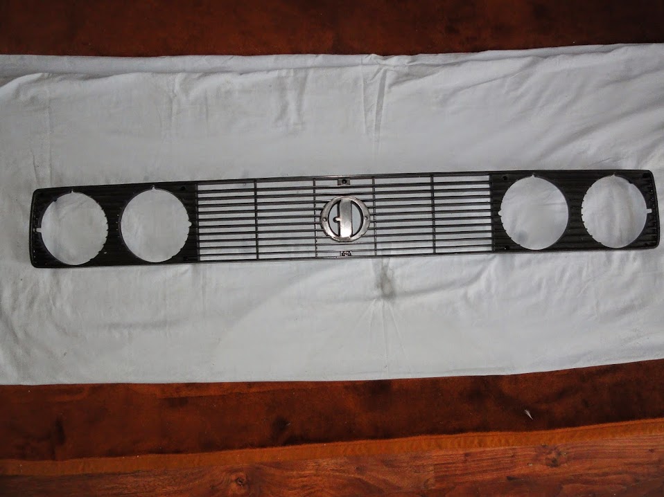

a) Atrapa coupe
Właściwa dla tego modelu była atrapa z przetłoczeniem na znaczek w centralnej części - wszystkie inne, które nie mają takiego wytłoczonego miejsca na znaczek pochodzą z nowszych wersji gdzie emblemat był przykręcony na kratownice. Ponad to plastikowe prowadzenia śrub montujących mają inne długości niż w atrapach nowszych po 88' Związane jest to z pochyleniem atrapy do kształtu boczków noska metalowego.
Atrapa jest fabryczna, nowa nigdy nie zakładana - pochodzi ze starych zapasów.

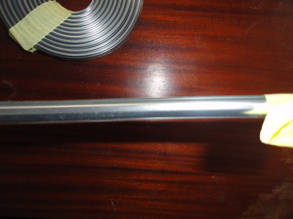

c) Nowy klin uszczelki przedniej szyby + narożniki chrom
Narożniki podmienię z mojego drugiego poldka bo w tym mam czarne i do świecącego klina nie pasują
Sam klin należny dociąć na konkretne wymiary bo jak widać jest z metra

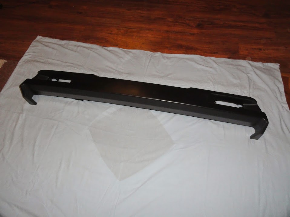

d) Zderzak przedni
Zderzak przedni w polonezie coupe jest taki sam jak w przejściówkach/akwarium. Znalazłem sklep, W którym sprzedawali taki nowy fabryczny - cenę wolałbym przemilczeć  ;-|

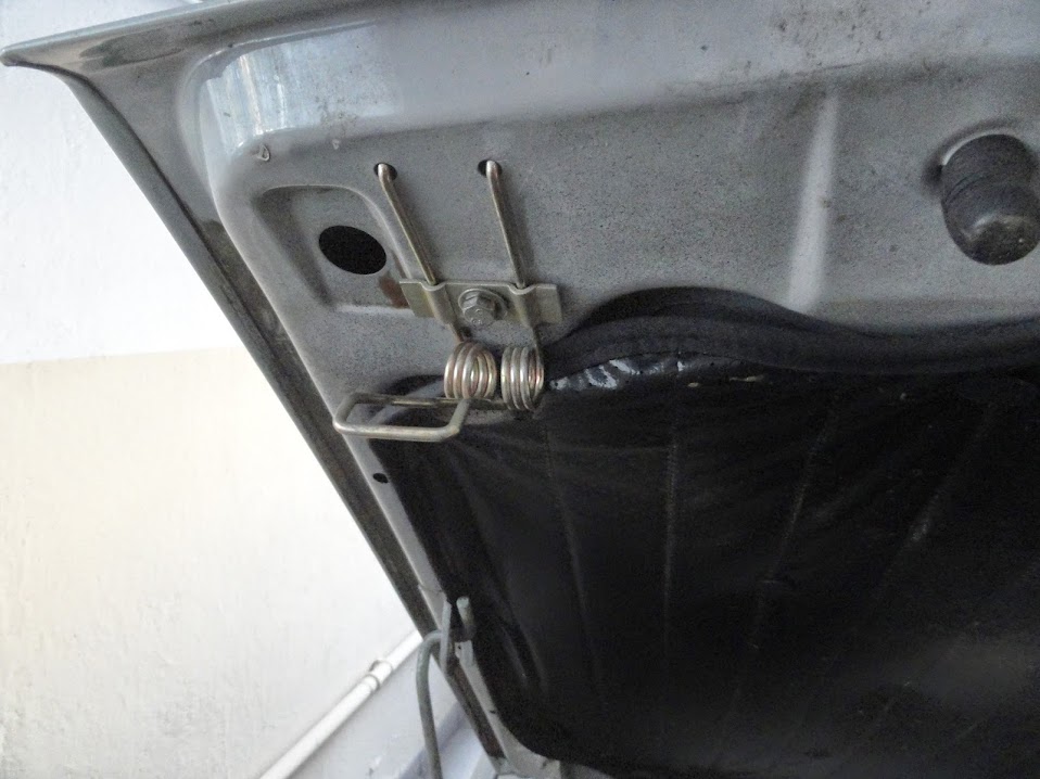

No tak, będzie nosek to i klapa jakoś musi z tego noska wyskoczyć - Jako, że w moim poldku był przód borewicza to potrzebowałem nowych sprężyn klapy przedniej razem z mocowaniem i plastikowym ślizgaczem.
no i od razu zamontowałem

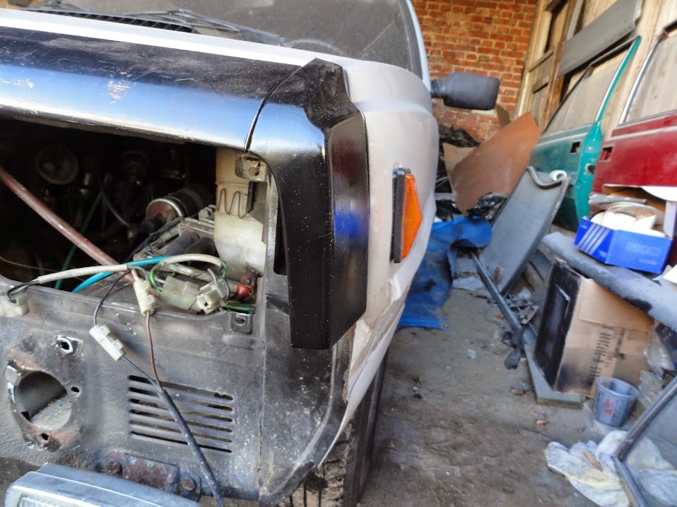

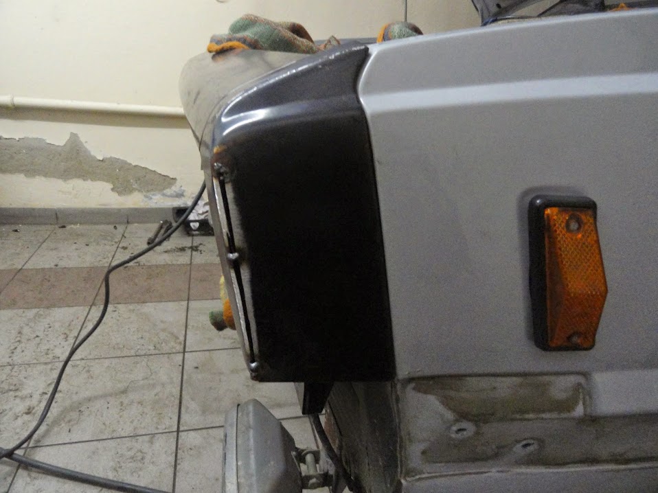

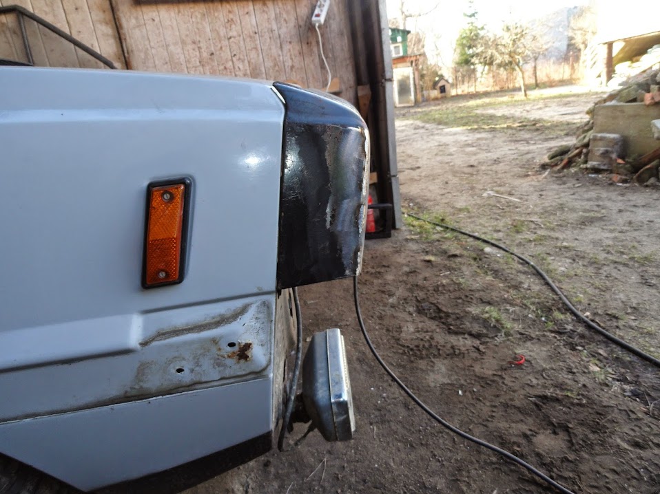

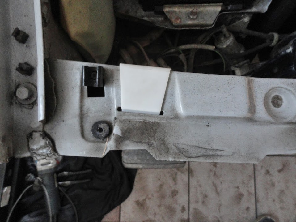

Mówili mi na forum nie znajdziesz tego noska - to rarytas - unikat na skale światową - i wiecie co ... po części mieli racje bo to co wynajdowałem z ogłoszeń było zeżarte przez korozję jak ..nie powiem co :) Wtedy pomyślałem sobie po co się męczyć z tą zgnilizną - Przecież przebudowuje całe nadwozia robię wielki projekt a jednego noska nie mogę odtworzyć - I wtedy się zaczeło.
Kupiłem ze sklepu nowy fabryczny (nie rzemiosło) nosek przedni do poloneza akwarium ale z 1990r czyli ze złym kontem pochylenia boczków i zmodyfikowałem go tak żeby pasował do coupe
Zdradę wam sekrety tego moda
Należy u podstawy odmierzyć 9cm od krawędzi z błotnikiem i w pionowym skosie do górnego rogu naciąć a potem wyciąć klin.
front dogiąć do reszty- pospawać i oszlifować -zapodkładować epoksydem od środka i z zewnątrz potem odizolować akrylowym, zmatować i zamaskować czarnym półmatem. (ten czarny tak do kontrastu został użyty potem i tak wszystko oszlifowałem wyrównałem i zapodkładowałem jeszcze raz) Czas operacyjny około godziny. Szlifowanie spawów kończyłem na maszynie papierem na krążku 240
Sprawa noska "nie do dostania" rozwiązana! Oczywiście po tym zabiegu należy przykręcić ramki i atrapę żeby wszystko sprawdzić i spasować.

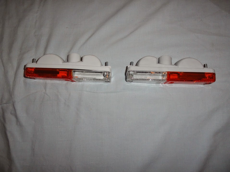

2) Kierunek pozycja w zderzaku
kupiłem nowe ale to raczej zamienniki

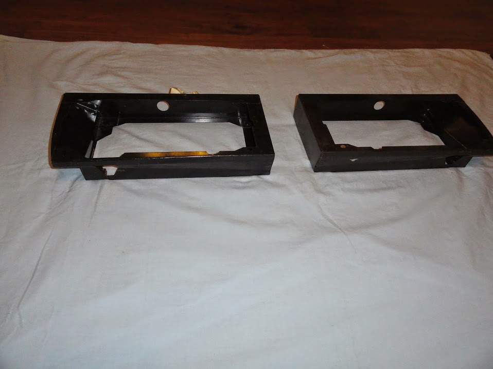

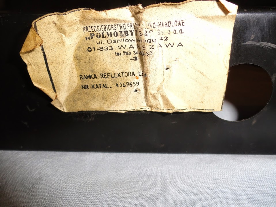

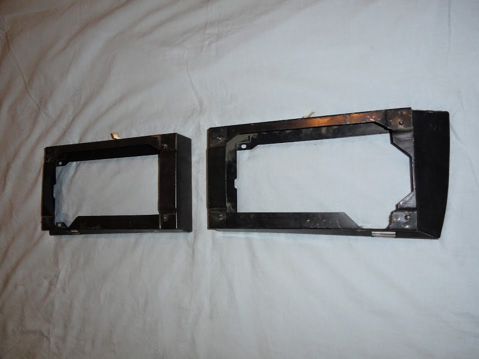

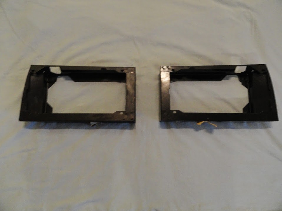

3) Ramki reflektorów.
Jak to w przejściówce jest dystans, który zmienia rozstaw i wysunięcie reflektorów przednich tak żeby pasowały do metalowego noska
Ramki nowe z polmozbytu "93" ale jeszcze ten punkt z ramkami się nie kończy ponieważ widziałem już nie jednego poldka akwarium, który po zdjęciu przodu miał te ramki przegnite skorodowane dlatego postanowiłem je zakonserwować. Zmatowałem starą farbę włókniną 360 i dokładnie wszystko wypsikałem
po lekkim oschnięciu można uzbroić ramkę w gumowe przelotki przewodów halogenów i wsadzić plastikowe kołki do przyjęcia śrub z atrapy

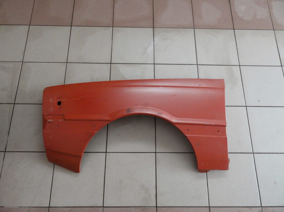

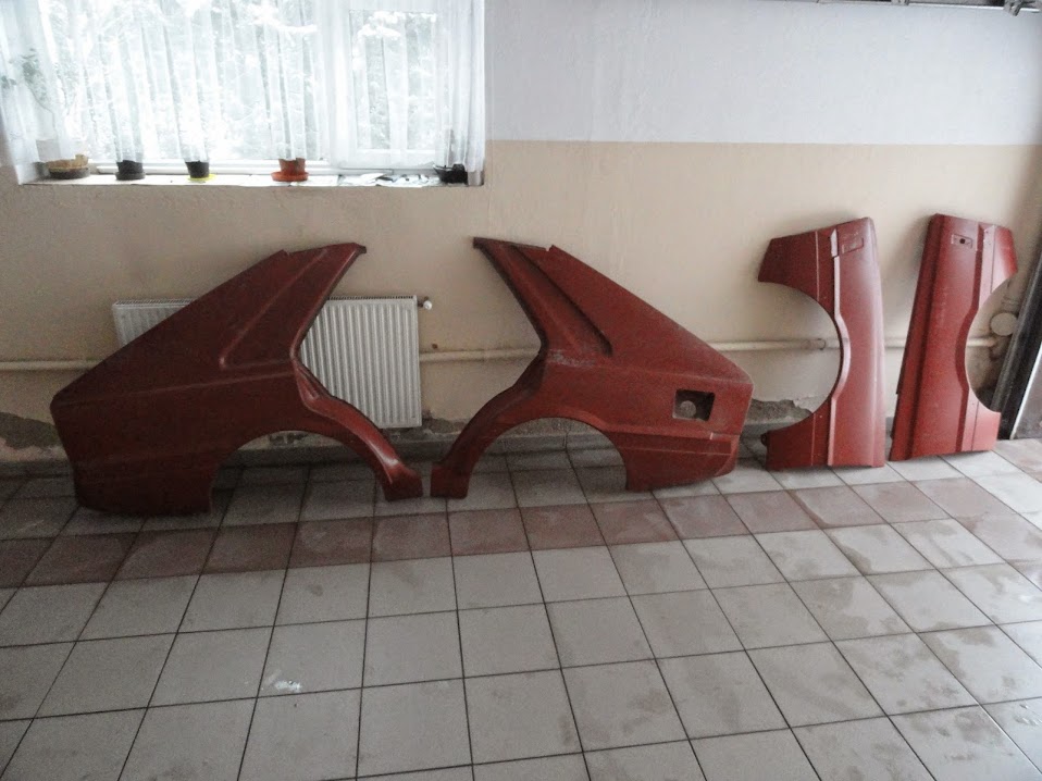

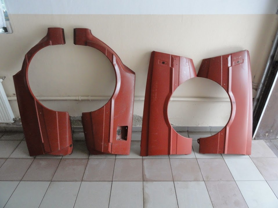

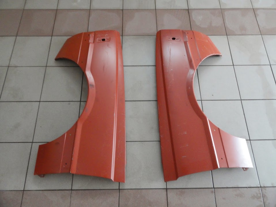

h) Błotniki przednie
Jak wspomniałem kupiłem nowe fabryczne błotniki żeby nie bawić się i nie tracić czasu na remont tych co na aucie.
Błotniki są oryginalne mają wytłoczenia na kierunkowskazy oraz nawiercone wszystkie otwory. Radzę wystrzegać się rzemieślniczych błotników, podrób, które nie mają tych cech ponieważ są bardzo złej jakości i przeważnie nie pasują ( a to szpara za duża a to krawędź za płaska więc po co się niepotrzebnie denerwować lepiej kupić oryginalne założyć i przykręcić  - przeważnie zawsze pasują jak ulał co oryginał to oryginał.
po położeniu i wyschnięciu podkładu akrylowego wypełniającego należy przed przystąpieniem do szlifowania spryskać element czarnym matem - lakiernicy pewnie wiedzą po co ale napiszę to dla tych wszystkich. Dla kontrastu z jasnym podkładem spryskujesz czarnym matem i zaczynasz szlifować na gładko - należy szlifować do momentu aż nie będzie widać żadnej czarnej kropki (kaszy) ale z drugiej strony też tak żeby nie przeszlifować podkładu - Wtedy będzie pewność, że podkład jest dobrze przygotowany i żadne wtrącenie nie zostało pomięte idzie szybko nabrać wprawy - ja szlifuję na sucho maszyną z krążkiem P500 ale można też szlifować na mokro papierem wodnym 800 na gumie lub na klocku. Trzeba uważać żeby nie zrobić przeszlifów podkładu bo wtedy trzeba kupić specjalny drogi podkład, który kładzie się na przeszlifowane miejsca tuż przed samym lakierowaniem (już potem się tego nie szlifuje tylko od razu lakieruje na to). To w ramach techniki lakierniczej.

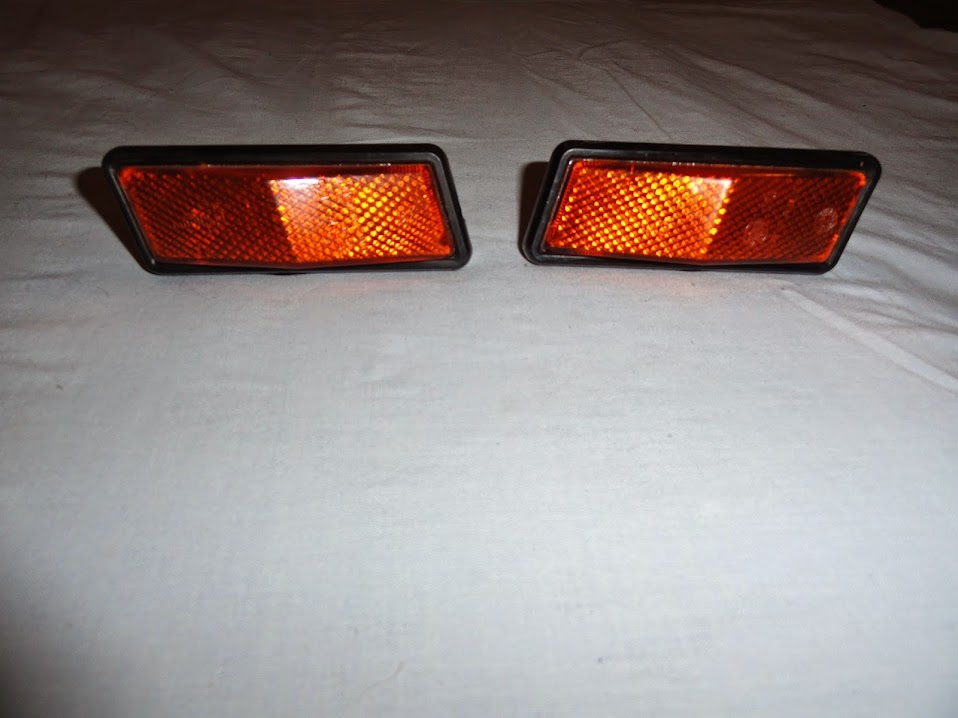

1) kierunkowskazy na błotnikach
Oczywiście tamte wylecą a zastąpią je te z nierozbieralnym kloszem, które dostałem w prezencie na gwiazdkę.  :-)
Są to kierunki wyprodukowane w 78-79r co zresztą widnieje na symbolice kloszy. w prawdzie w polonezie coupe z 83 już takich nie montowali to w prototypie na pewno były

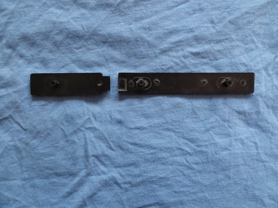

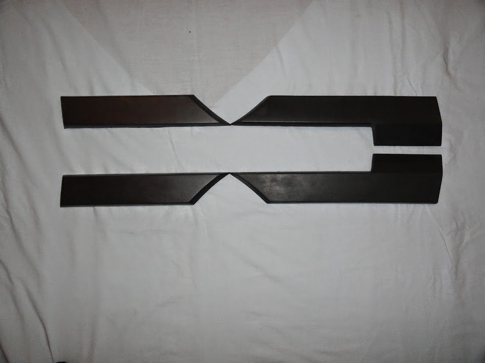

2) Listwy metalowo-gumowe na błotnik przedni

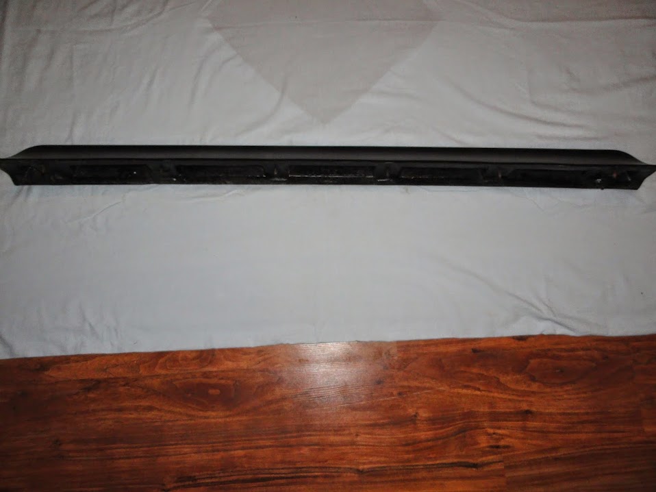

Kupione w nieistniejącym już sklepie firmowym fso. Trzeba jednak unikać tych listew zaoblonych z łagodnymi brzegami - Listwy powinny mieć ostre krawędzie.
To, co udało mi się ustalić, że każda listwa miała niepotarzany nieregularny odlew przy/od strony szpilek dlatego widać nie do końca "oblaną gumą" blachę co mimo ocynku było powodem szybkiego łapania korozji a nawet uszkodzenia błotnika przez zarażanie rudą kolejnych części metalowych. Przed zamontowaniem należy samemu to za gumować i zabezpieczyć - polecam uszczelniacz poliuretanowy carbond 940fc i taki tez użyłem.

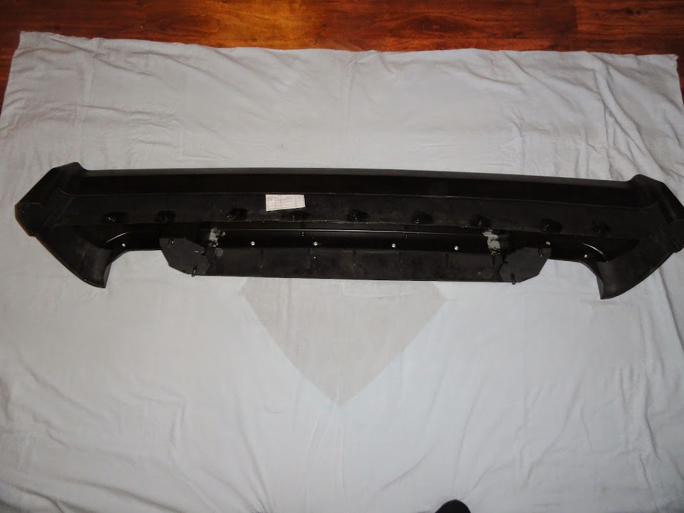

1) Zderzak tył.

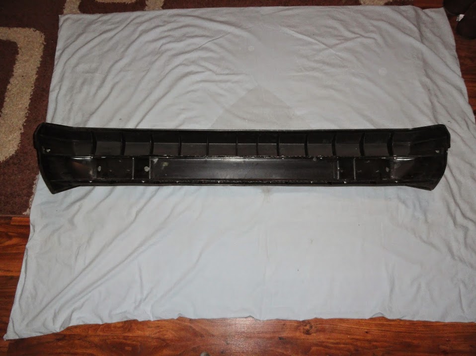

Z racji tego że zderzak tylny w polonezie bazowym był przetarty a raczej takie przetarcia na gumie nie da się w sposób zadawalający zniwelować to kupiłem również nowy tylny zderzak
Zarówno w przednim jak i tylnym zderzaku można popuścić się przed montażem o konserwacje elementów metalowych - czyli tak jak zrobiłem z ramkami przednimi tak samo można nawet baranka położyć na belkę zderzaka - nie będzie tego widać a ochronę zapewnimy lepsza niż fabryczna czarna farba.

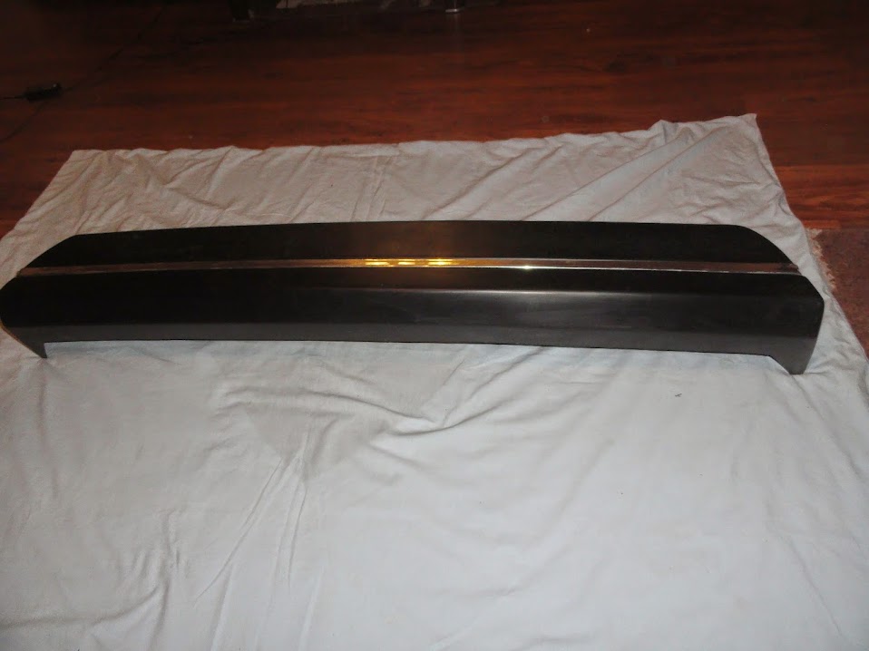

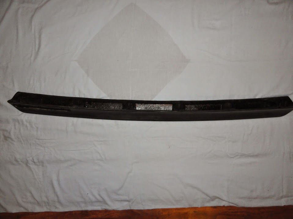

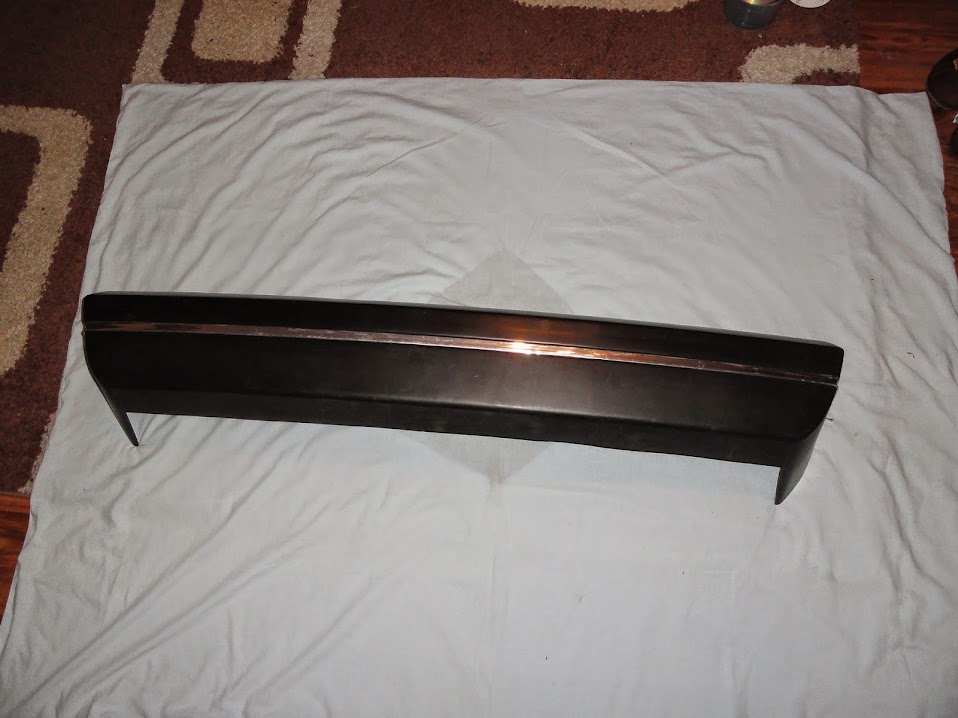

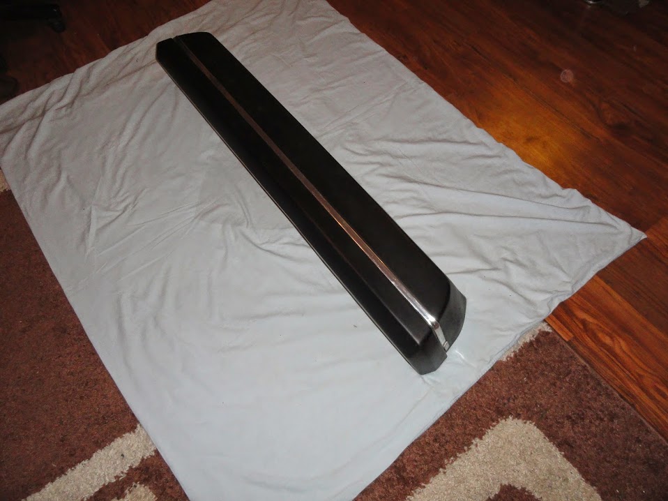

2) Spojler metalowo gumowy na tylną klapę
Spojler nigdy nie montowany leżał u mnie w garażu - po prostu mój tata miał borewicza z klapą bez spojlera i szkoda mu było wiercić dziury więc dopiero teraz nowy spojler zostanie w końcu wykorzystany.

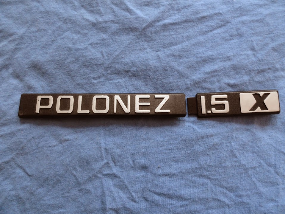

3) Emblematy na spojler
Nowe nie odmalowywane - co widać na strukturze plastiku

Oczywiście mam nowy klin uszczelki i szybę z 83r ze starym symbolem homologacji bespo

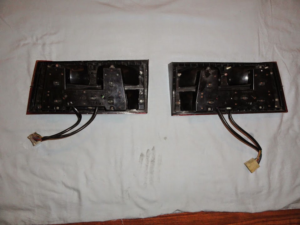

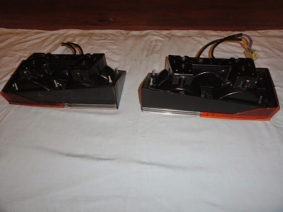

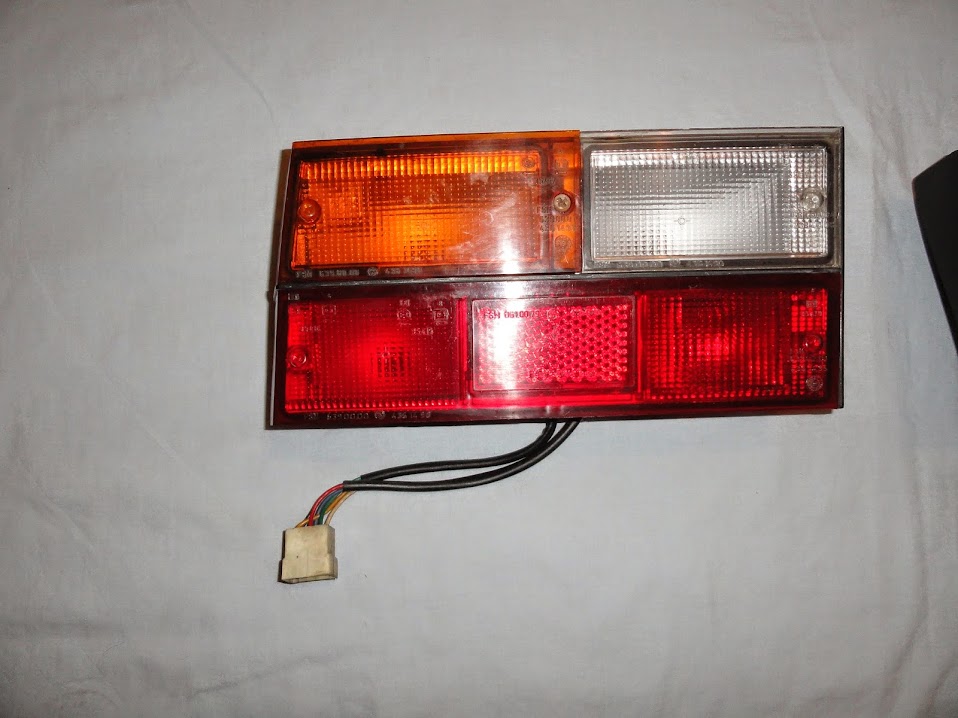

5) Tylne lampy

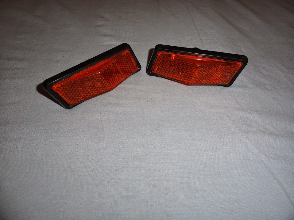

Tylne lampy oryginalne z borewicza 1 generacji różnią się nie tylko kloszem z płaskim odblaskiem ale także szeregiem innych różnic między tymi z młodszych borewiczów począwszy od innego typu wkrętów skończywszy na tylnej obudowie zespolonej także nie da się oszukać jeśli ktoś piszę, że ma lampy pierwszej generacji a tak naprawdę lampy są nowszego borka tylko ktoś zmienił sam dolny klosz.

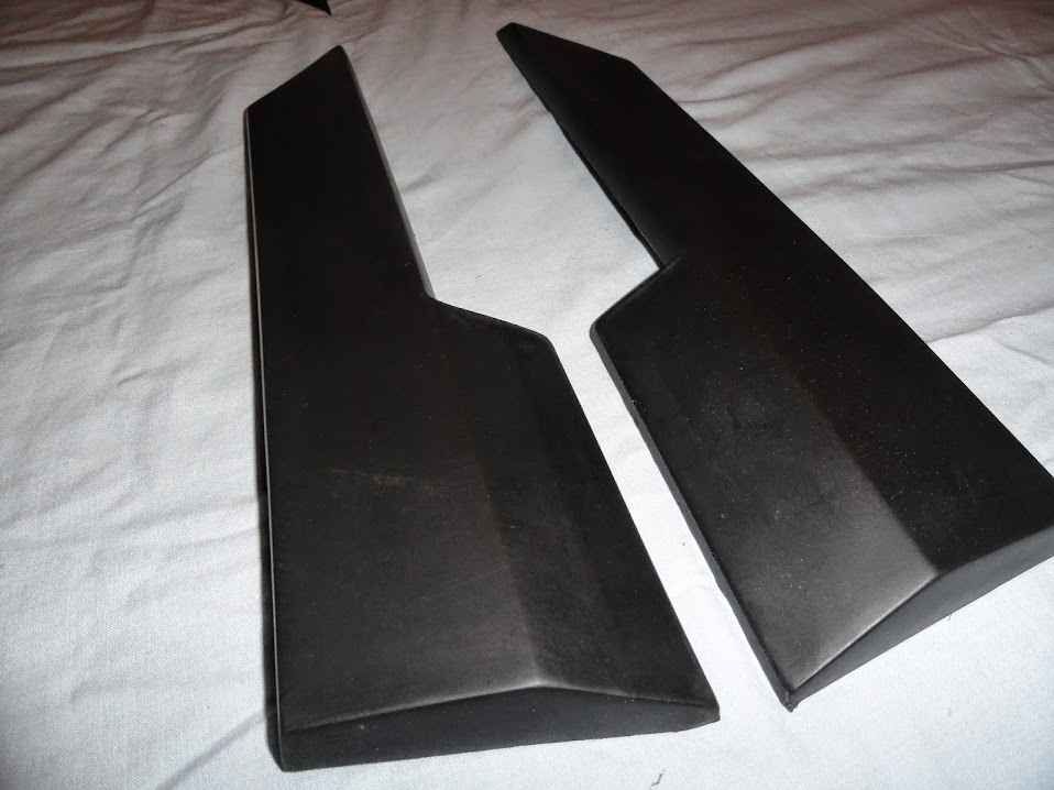

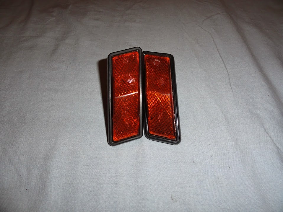

Posiadam jeszcze sporo niesfotografowanych części z boku takich jak nowe listwy metalowo- gumowe tylnego błotnika siekierki i poszycia przedniego i prawych drzwi. Mam nówki lusterka chromowane cromodora astro a także felgi borewiczowe z nowymi chrom deklami. Wszystko pokaże w kolejnym rozdziale dotyczącym samej budowy nadwozia coupe.

to ja się tradycyjnie przyczepię. :P
po pierwsze, ramki pod reflektory dałbym do piaskowania, cynkowania i proszku. a przynajmniej do piachu, w epoksyd i byle jaki lakier.

Offline El-Portero2
  • Wiadomości: 698
Z ciekawości, kiedy zaczynasz cięcie i spawanie?
auto jest już przerobione od środy w podkładzie - gotowe do malowania ja dopiero teraz zakładam temat i wrzucam foto - wszystko opiszę i wrzuce foto jak przebiegała budowa jutro - bo dziś mi się już nie chce  ;p

Ok, du'pa przerobiona. Na tej przeróbce zyskamy górne przetłoczenie błotnika oraz dolne przetłoczenie pod listwę metalowo gumową tzw. siekierkę
W przejściówkach była już prosta listwa a w coupe jeszcze siekiera jak w pierwszych borewiczach trzeba o tym pamiętać bo na nie jednej aukcji widziałem listwy proste w dodatku zaoblone i pod tym napis: listwy tylne błotnika do poloneza coupe unikat 220zł za szt  <lol2>
2) Boki auta
nie będę już wrzucał 1000 zdjęć tylko opiszę to jasno w paru punktach
Pojechałem na szrot w celu wycięcia słupka z poloneza trucka DC. Dlaczego słupek z poloneza trucka a nie od zwykłego 5d - już piszę: Drzwi poloneza trucka mają inne przetłoczenie felcu niż drzwi w polonezie 5d. Felce słupka przy zatrzasku drzwi jest inna niż felca słupka 5d. Można podjechać na szrot do jakiegokolwiek poloneza trucka ST, LB, DC (prócz roya) i porównać słupek z 5d - jest inny. Dlatego ja użyłem słupki bazowe od trucka dc.
Oczywiście wyciąłem więcej niż potrzebowałem - ale lepiej odciąć więcej niż za mało. Teraz pokaże jak ewoluował ten słupek. Nie przejąłem się skorodowanym poszyciem ponieważ i tak został usunięty.
żeby wstawić słupek najlepiej jest zdjąć poszycie progu ale ja wykombinowałem tak, że dookoła słupka wyciąlem okienka żeby mieć dojście do wzmocnienia w progu wewnętrznym - Zaspawałem to porządnie zagruntowałem a następnie zaspawałem okienka w progu. Z góry słupka jest tyle dojścia, że spokojnie można wszystko obspawać z boku poszycia słupka. Foto ze środka pokaże w kolejnym rozdziale dotyczącym środka i wykończenia.
Kolejnym etapem jest dopasowanie, docięcie i wstawienie poszycia drzwi - okno po klamce maskujemy wspawując plaster blachy ale nie płaskiej z arkusza- Ja odrysowałem szablon na kartonie i wyciąłem blachę z kawałka starego poszycia tylnego błotnika dlatego że blacha nie jest w tym miejscu płaska ale lekko ugięta tak jak całe poszycie drzwi.
Z tego punktu należy przejść do wycięcia pozostałości po bocznym słupku z akwarium - tu jest zabawy najwięcej
z wyciętego słupka 3 szybki można wyciąć kształtkę i przedłużyć ciąg poddasza - góra przy dachu spawana po całości a dół tak jak fabrycznie się na leży na zgrzewy punktowe
teraz odmierzam dokąd będzie sięgała ramka szyby i na jaką wysokość z jakim skosem ją przyciąć
Górna krawędź poszycia drzwi była beznadziejnie wykonana - nie było właściwych kątów tylko niedokładnie sklepane krawędzi z łagodnymi brzegami - wyciąłem z fabrycznych drzwi trucka samą górną część - osadziłem w niej szybę i przymierzyłem do budy
przyspawałem do słupka truck'owego górną część słupka z poloneza 5d żeby otrzymać wymaganą szerokość słupka
z drugiej strony tak samo. Połączyłem oba słupki oszlifowałem do gładkiego, zagruntowałem i wyrównałem fiberglass putty professional firmy novol  :-)
Wyrównałem niedoskonałości universal putty od novol'a
 i tak powstała du'pa cupue'ty
i druga strona
CDN....

Co do elementów nowych to brakuje mi tylko 1 rzecz - Listwa lewa metalowo-gumowa na drzwi długie polonez trucka.
udało mi się zdobyć prawą nową
brakuje lewa
Dałem ogłoszenie kupna w dziale giełda ale wiadomo nie wszyscy tam zaglądają-  jedynie kolega Trojan zainteresował się by pomóc mi ją znaleźć.
Na razie szukam dalej - dlatego prośba do Was, którzy czytacie ten temat: Jeśli rzuciła Wam się w oczy, w jakimś sklepie nowa listwa metalowo-gumowa ostra do drzwi przednich długich poloneza trucka - strona lewa to dajcie mi znać. Na pewno się odwdzięczę  :-) Wiadomo wiele sklepów z częściami nie wystawia swojego towaru w internecie. Ja tą prawą kupiłem właśnie w takim sklepiku więc może też znacie takie sklepiki, w których można jeszcze dostać części do starych poldków.

ok, wykurowałem się jakoś po chorobie i ciągnę dalej temat. Powiadają - Jak nie urok to sraczka - zawsze coś... ale powiedziałem sobie spoko, tydzień w tą lub w tamtą to nie rzutuje na finał tego projektu.
Do rzeczy.... Elementy w pojeździe spasowane, podkład zmatowany na sucho 500. Częściowo go uzbroiłem a to z racji tego, że jutro jadę nim do pracy a po pracy jadę prosto do komory :-) (mam 20min drogi do gdyni więc uznałem, że lepiej będzie raz dwa zamontować lampy itp. niż wydawać nie potrzebnie na lawetę skoro auto jest jeżdżące)  oczywiście wszystko muszę znowu rozebrać. Ściągnąć elementy i powiesić na wieszaki/stojaki - umyć, odtłuścić. No i najgorsza rzecz, która zajmuje w uj czasu i wymaga niezwykłej staranności - Maskowanie i oklejanie ekranów.
hamulce trochę popiskiwały od stania więc postanowiłem wybrać się na mały cruising i zrobiłem dziś poldkiem skromne 35km i powiem Wam, że się w nim zakochałem  :P Coupe'ta nawet w podkładzie jest fajna a co dopiero w pełni skończona.
Kwestia ramek tylnych uchylnych szybek to już piszę - będą chromowane. Myślę, że oddanie do chromowania 2 wąskich ramek nie będzie kosmicznym wydatkiem a przy całokształcie będzie robiło wielką robotę. Aktualnie wstawiłem prowizoryczne żeby mi nie dmuchało w czasie jazdy  :-) Będzie git  <spoko>
