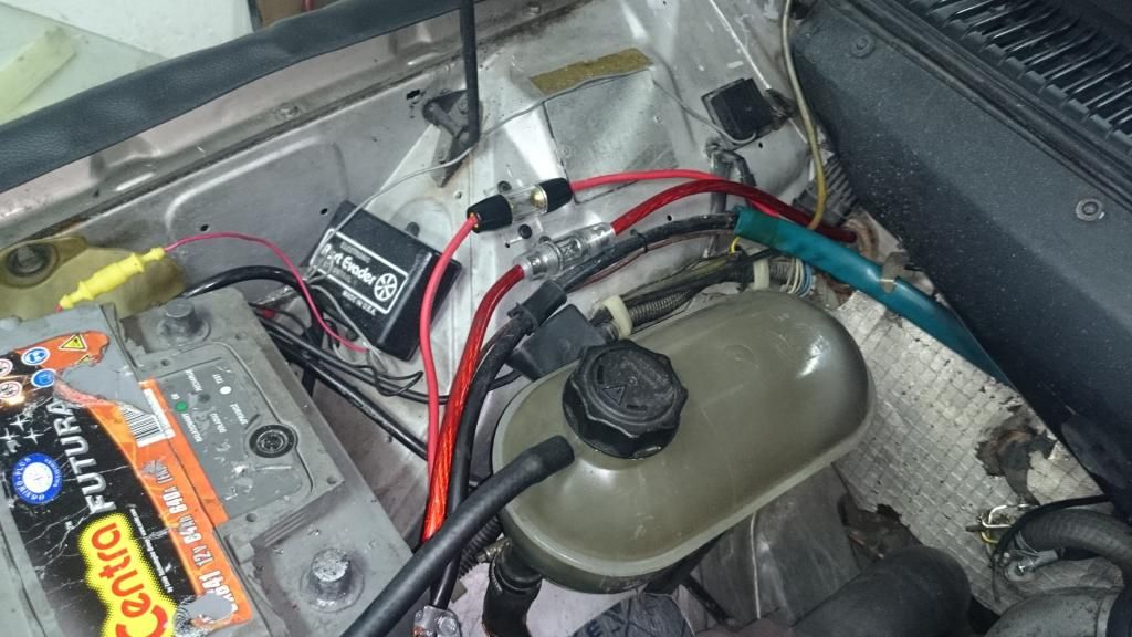

Któren przewód łączy akumulator z alternatorem ?
Przewód który idzie od klemy plus do alternatora  :-)
Jakie klemy wielofunkcyjne masz na myśli?
np takie http://www.caraudiosklepy.pl/hollywood-hbtp-p561.html Sam chciałem kupić takie ale jakoś nie wyszło i zostały klemy za 5 zł ze sklepu motoryzacyjnego, do których jednak da się podłączyć dwa przewody 50 mm^2 i jeden kabel około 20 mm^2

Z mojego zdjęcia to jest ten brązowy ? Czy który ? :)

« Odpowiedź #13 dnia: Sierpień 05, 2014, 22:17:03 pm »
Offline djcygan2009
  • Wiadomości: 151
    • EX Polonez Caro Plus 1.6 GSI
Wydaje mi się że to ten u Ciebie idzie od klemy plus do altka, który zaznaczyłem, ale najlepiej zobacz który gdzie idzie i będziesz widział bo ja Ci nie wywróżę  :-)
A tu masz moje rozwiązanie jak mam u siebie podłączone 1 to kabel od akumulatora do alternatora, a 2 to kabel łączący akumulator i rozrusznik ;-)
