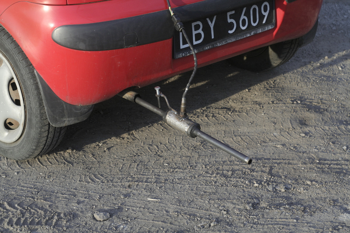

Co do kontrolera nieco go poprawiłem i korzystając z wolnego władowany w obudowę, daje prawidłowe odczyty na wolnych obrotach na każdym aucie  :] mieszanka oscyluje w okolicach 14,6-14,8 w polonezie i czerwonym trupie. Okazało się w tym drugim, że jakimś cudem sonda lambda działa, mimo przepalania ogromnych ilości oleju  <lol2> Po świętach pobawię się w ustawienie składu mieszanki w paru gaźnikowcach, ciekawe, jak wyszła regulacja na ucho :D
Całą tajemnicą uzyskania prawidłowego odczytu było dołączenie do rury sniffera nakręcanej karbowanej przedłużki z nierdzewki.
