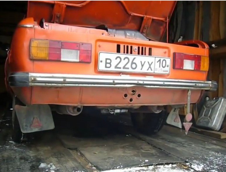

szczerze mowiac to beznadziejny jest ten wydech, schodzi sie w jedna rure, zeby na koncu rozwidlic sie na dwa tlumiki

KGB, taki wydech nie jest od tego żeby był wydajny, tylko żeby wydajnie naciągał atechnicznych klientów w salonach na zakup  ;>

Fakt, w CCCP to przetrenowano

Wiesz, skonstruowanie sensownego wydechu do silnika zainstalowanego z tyłu to nieco inny rodzaj trudności, np. w wielu autach o takim układzie puszczano rurę w poprzek auta żeby wydłużyć wydech dla poprawienia opróżniania cylindrów.
Poza tym Zaporożec to Vka, pewnie dali sobie dwa wydechy bo było po prostu prościej i taniej zrobić w ten sposób równe odległości przy silniku zamontowanym z tyłu.

tam masz silnik V4, wiec dwa tlumiki robia robote... chociazby taka, ze sa latwiejsze w aplikacji niz jeden z wejsciem z dwoch kolektorow i orurowaniem ala jelenie poroże,

Ależ rozumiem, wcale nie uważam, że wyprowadzenie dwóch tłumików z jednej rury ala tuning roku 2000 (wtedy to było bardzo modne, z tym, że u niektórych dym leciał tylko z jednej) da jakikolwiek przyrost mocy. Wrzuciłem zapka bardziej dla śmiechu, bynajmniej tam dwa tłumiki nie dodają mocy, ale za to jak rasowo to wygląda (i brzmi) :P. Była też teoria, że miały zapewnić wydajniejsze chłodzenie przegrzewającego się silnika.
