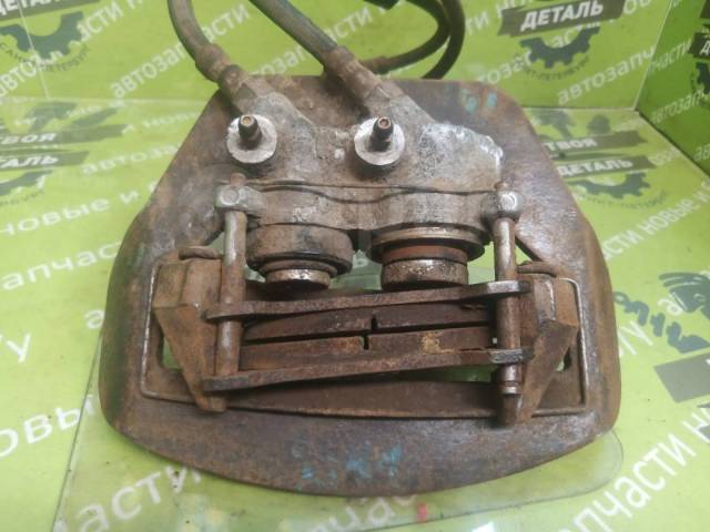

Kiedyś bym spróbował jeszcze wrzucić dwukomorowe serwo, siła potrzebna do mocniejszego hamowania jest wtedy mniejsza, co sprawi wrażenie mocniejszych hamulców. Do tego pompa TRW PMF 182, która też w mojej opinii poprawiła hamowanie mojego 125p, pewnie dzięki temu, że po prostu działa poprawnie, po przerobieniu dwóch niedziałających pomp z chińczyków z twarzami pomalowanymi na zielono-biało-czerwono.
W moskwiczu to zdało egzamin na piątkę, ładowskie hamulce polubiły się z fabrycznym,dwukomorowym serwem i pompą z subaru forester. Inna sprawa, że w moskwiczu są trochę mądrzejsze zaciski:
