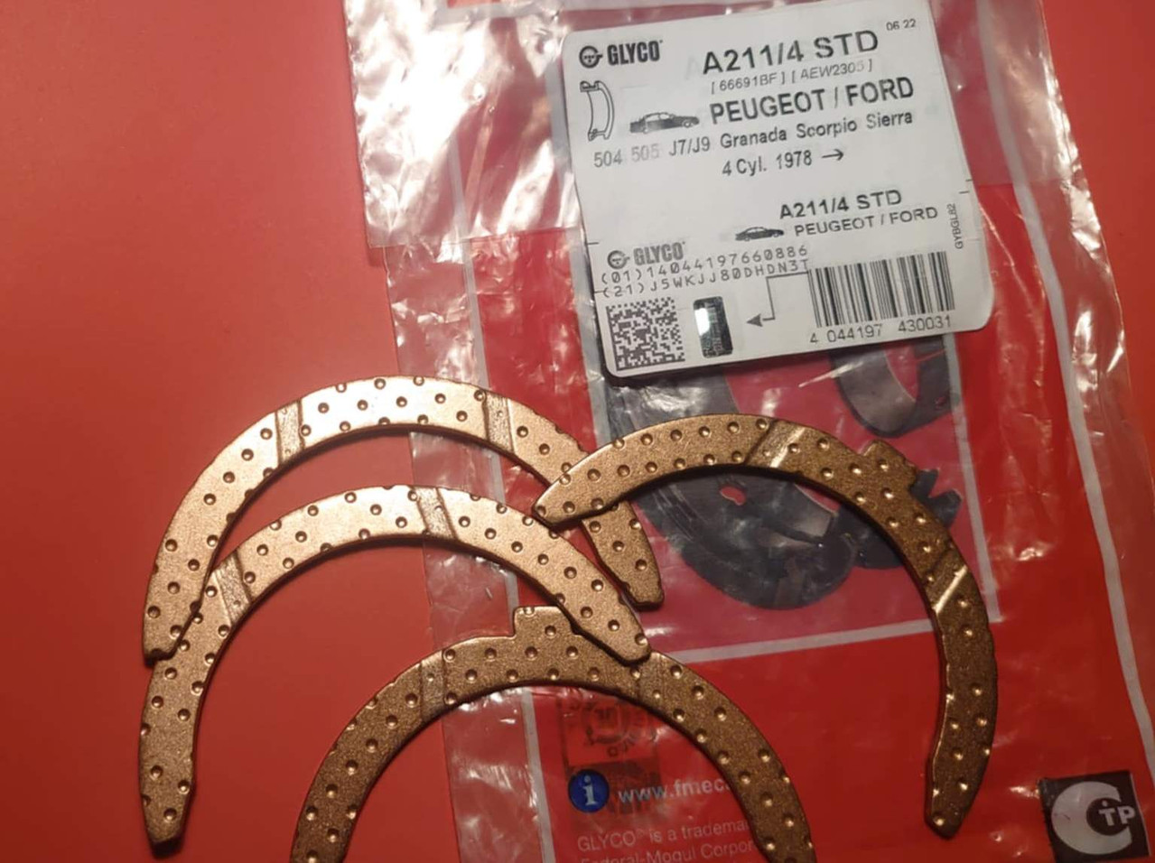

Pierścienie oporowe wału korbowego, zamiennik* bimetowskich nie produkowanych już od blisko dwudziestu lat.
* kupione w Bimexie, oficjalnym dystrybutorze wyrobów Federal-Mogul d.Bimet.

  • Wiadomości: 2317
czy to zamiennik do OHV ?

  • Wiadomości: 2317
piękna sprawa !
