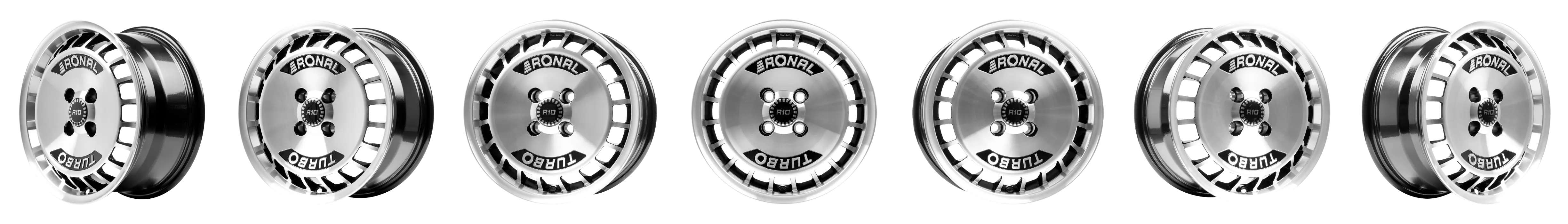

W Polonezie Caro i w Caro Plusie bym widział felgi Ronal Turbo. Trzeba by pewnie dystane dodać, ale C+ to stylistycznie takie trochę późne lata 80, aerodynamiczne felgi do niego pasują.
Odp: Szerokość felgi 15-calowiej
« Odpowiedź #41 dnia: Marzec 02, 2022, 13:57:42 pm »
Ronale są w ET 35 i 7J - z dystansem20mm na tył i 10mm na przód powinno wejść, przód może obcierać przy cofaniu. No i 2x lepiej by wyglądały bez tego napisu
