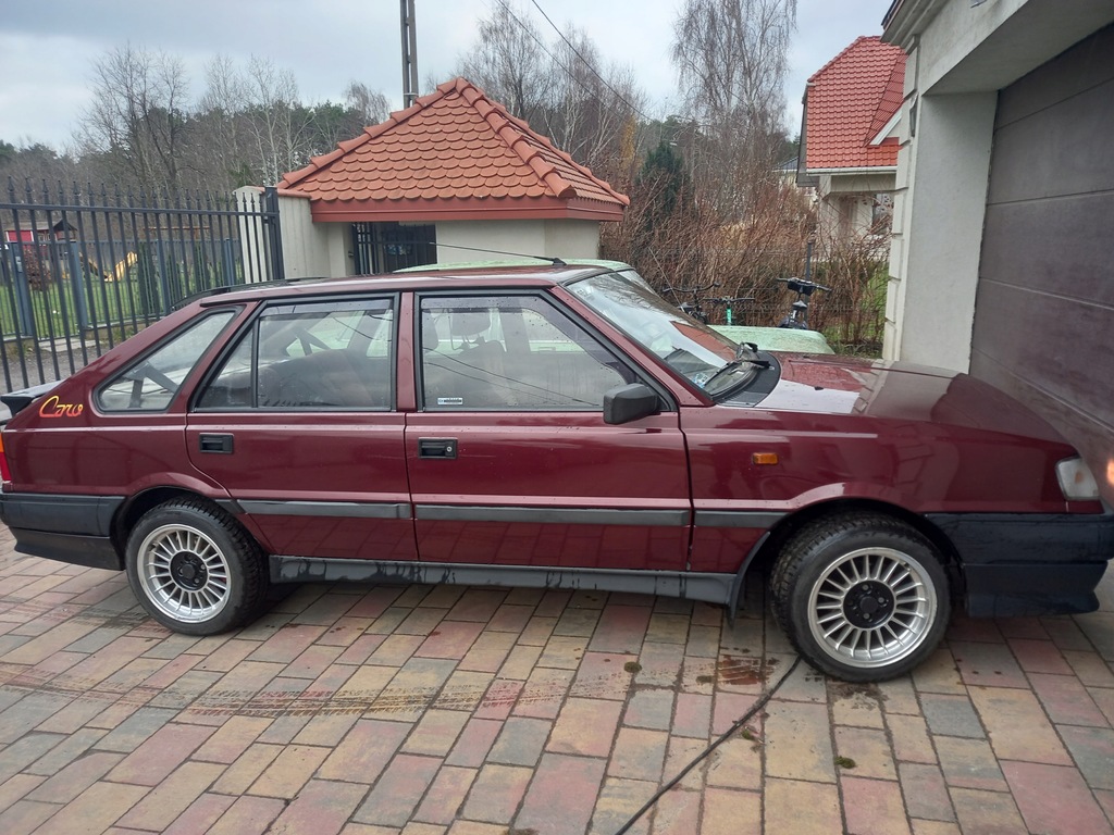

Czasem, chociaż rzadko człowiek ma szczęście. Znalazłem na marketplace felgi do poloneza o dobrych parametrach, 15x6j 4x98 et30. Razem z przesyłką zapłaciłem 450zl. Felgi przyszły z oponami zimowymi 195/65R15 z 2019r. :]

No wzór dupy nie urywa ale ważne żeby tobie się podobało w końcu ty będziesz autem śmigał nie my ;-)
Spośród felg które parametrami pasują do poloneza to nie ma za bardzo co wybierac więc wzór ma drugorzędne znaczenie.
wlasnie jestem na etapie zlapania guza (wlasciwie to moj brat) na oponie zimowej w tym rozmiarze, wiec szukalem opony do pary na alledrogo - jezeli wszystkie opony masz w takim stanie, to w tej cenie felgi wyszly gratis
Wszystkie opony są w podobnym samym stanie, tzn dwie są minimalnie bardziej zużyte. Opony były gratis do felg. Gość zaproponował mi że może je zdjąć i oddać do utylizacji ale za to musiałbym dodatkowo zapłacić.

15x7 z et między 20-30 jest w pizdu i trochę, kwestia szukania i czasu a idzie trafić do 5 stówek w stanie właściwie do założenia. To co kupiłeś to jakieś badziewie marki titan które gnie się na sam widok samochodu a nie klasyczna felga (może za 20 lat),kumpel miał identyczne na Thali tylko 14 cali to nawet pospawać tego nie szło  <spoko>

przeciez te felgi maja calkiem przyzwoity wzor, swego czasu bardzo popularny i wystepujacy w wielu wariantach rozstawu srub,
co z tego, ze maja szesc cienkich ramion, wygladaja spoko i sam moglbym na nich jezdzic
