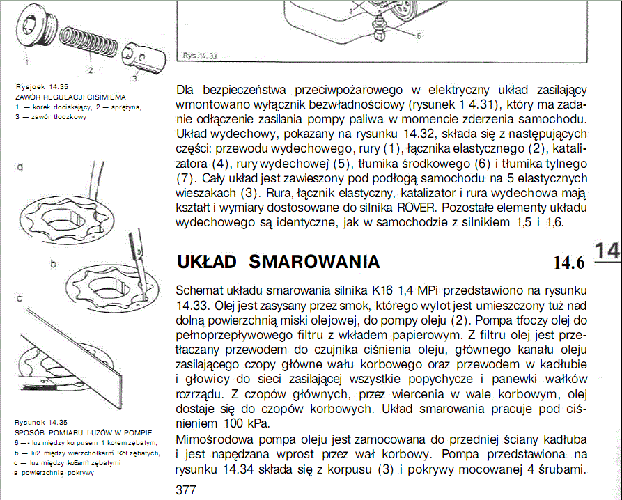

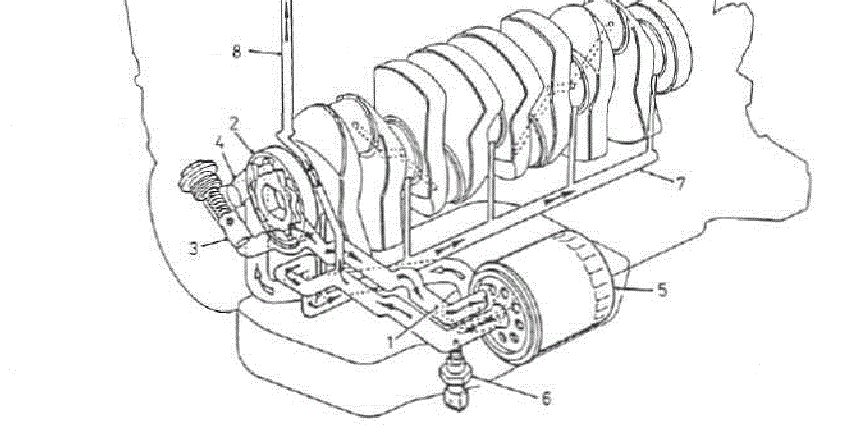

O ten zawór Ci pewnie chodzi (rys 14.33, pod numerem nr 3). Faktycznie można spróbować podkręcić ciśnienie. A jak stoisz z olejem bo pamiętam kiedyś w moim starym OHV go nie było za dużo to przy ostrym hamowaniu zapalała się kontrolka ciśnienia oleju.

Stan oleju mam cały czas na MAX pocenie sie silnika powoduje że przed wymianą poziom spada o jakies 5-6mm na szabelce poniżej max.
Na zdrowy rozum dokręcenie tego "korka" powinno zwiększyć cisnienie oleju, nierozbierałem tego nigdy i dlatego pytam :) Dostęp jest "jak cię moge" ale pytanie czy czegoś w ten sposób nie uszkodze ? Np nie skróci to żywotności pompy.
Kilka fotek:
Zaworek widać:

To może najpierw zmierz jakie ciśnienie masz aktualnie, a potem ewentualna regulacja, ale jeżeli miernik ciśnienia nic nie pokazuje to ja bym tego nie ruszał a szukał gdzie indziej przyczyny
