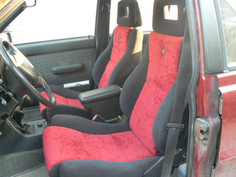

Elektro grzane lustra, szyby w prądzie, grzane grocliny:

LED-owo podświetlane klamki wewnętrzne
Przełącznik szyby pasażera przeniesiony na prawo
podłokietnik środkowy

Świetne Atu, jeszcze lepsze Grocliny, jedyne, do czego można się przyczepić to ilość przycisków wokół drążka zmiany biegów, aczkolwiek są dość estetycznie wkomponowane. Na głowę wszystkich bije klima - duży plus, szkoda że mojemu pierwszy właściciel nie sprezentował tak fajnego wyposażenia.
Na boczki z Trucka uważaj, żeby przydługich nie kupić, poza tym trochę średnio mi się widzi lakierowanie boczków, lepiej kupić oryginalne - czarne skajowe i do tego podłokietniki z minusa, które jak dla mnie bardziej pasują do wnętrza plusa, niż te z Kombi, ale kto powiedział, że wszyscy mają mieć tak samo według jednego zamysłu - czekam na efekty pracy! ;)
Ja mam takie czarne skajowe boczki z podłokietnikami z minusa i do tego chromolone korbki i klamki. Parapety zostały plusowe. Do groclinowego wnętrza bardzo pasuje. Jutro zrobię foto i wstawię.

Na PJ nie ma chromowanych korbek i klamek. Parapety zostaną siwe, żby pasowały do deski.

bardzo ciekawy polonez :) podoba mi się doposażanie go o kolejne rarytasy :) gratuluję autka , co do boczków, wg. mnie najfajniej by było jak ten szary materiał by wymienić na taki czarny jak po boku groków :)
