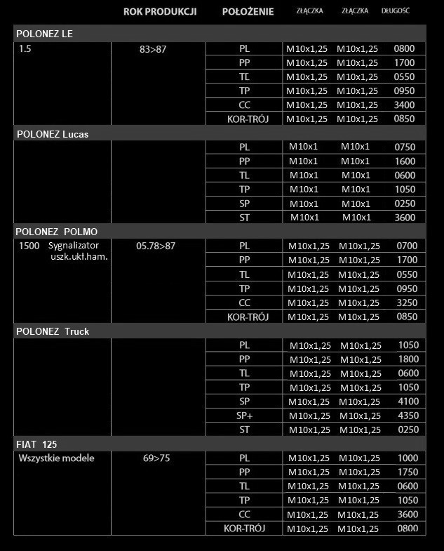

Witam.
Maly odkop... :(
Potrzebuję długość przewodu sztywnego od sygnalizatora uszk.ukladu do korektora w systemie bendix.
Nie od pompy, tylko od sygnalizatora..

Czy ktoś jest w stanie potwierdzić mi te długości przewodów sztywnych?
Wg moich ustaleń....  <mysli>
Głównie interesuje mnie wersja z sygnalizatorem.
« Ostatnia zmiana: Lipiec 24, 2018, 12:41:01 pm wysłana przez Gizmo »
Odp: Długości przewodów hamulcowych sztywnych
« Odpowiedź #16 dnia: Lipiec 24, 2018, 13:10:28 pm »
dawno nie widzialem tej wersji,ale czy ten sygnalizator nie jest przykrecony blisko pompy hamulcowej ?
w tablece roznica miedzy z i bez to 10cm PL i 15cm CC ,czyli - najprosciej byloby zmierzyc na aucie caly przewod,
jezeli kupujesz miedziany miekki to i tak bedzie lezal inaczej,
jezeli kupujesz sztywny wyprofilowany (ciekawe,czy sa jeszcze dostepne) to rozumiem,ze chcesz miec taki jak trzeba - tutaj masz tylko dwie opcje i mozesz wylapac te 15cm na oko jezeli porownasz sobie swojego Borka z innym bendixem, ktory tego sygnalizaotra nie ma

tak, jest przy pompie.
Auta nie mam u siebie... przebywa z dala ode mnie  w garażu...
Nie chciałbym robić dwa razy roboty tylko podjechać z gotowymi przewodami i od razy je zainstalować...
Musze wymienić centralny i od korektora do elastycznego na moście.
Zakładam miedziane, choć sztywne stalowe są jak najbardziej do kupienia....
No te 10 przy przednim i 15 przy centralnym właśnie na to mi pasuje.... że bez sygnalizatora jest właśnie o te wartości dłuższe...
Kilka cm różnicy na plus niczego nie zmienią, gorzej jeśli ich zabraknie. Brałbym te pierwsze  <ok>
Tak własnie jest, dlatego potrzeba jeszcze krótkich przewodów - łączników, których tu w tabelce nie ma

Sygnalizator mam nowy.... i łączniki też są ok... chodzi mi właśnie o radę który lepiej brać....
Miedziany jestem w stanie uformować i ew. zgubić te 10-15 cm... ze stalowym nic nie zrobię...
