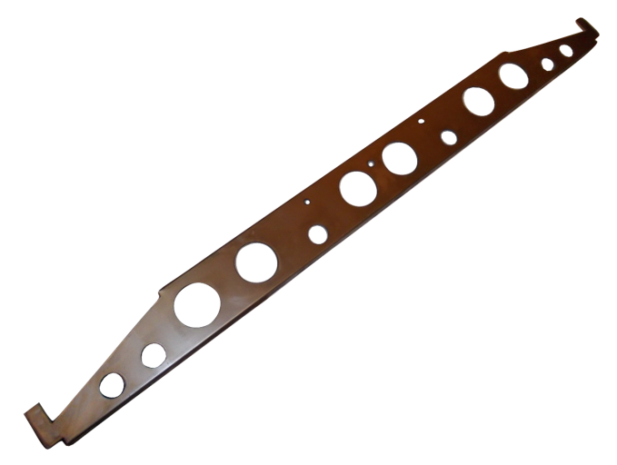

Otrzymałem paczkę z 2 szt. tego czegoś:
Sprzedawca-producent był bardzo lakoniczny w kwestii jakości oferowanej części i nie komentował aspektu wizualnego, widocznego na tym jedynym ogólnodostępnym zdjęciu, więc zastanawiałem się, co tym razem będzie nie tak - no i proszę bardzo, nie kazano mi długo czekać...  :d
Otóż, oferowany element nie jest całą podporą skrzyni, lecz jej połówką. W celu uzyskania całej podpory, należy przytulić płaszczyznami do siebie dwa takie elementy. Ewentualnie - ulepszyć takową połówkę przy pomocy narzędzi oraz maszyn stosowanych w przemyśle metalowym, z wykorzystaniem złomu stalowego - i ta druga opcja jest w zasadzie jedyną, jaką biorę pod uwagę.
Co jeszcze na minus... Końce dosyć chamsko wykończone szlifierką, lecz u mnie i tak pójdą do oberżnięcia.
Mam zdjęcia, jeśli ktoś zainteresowany; nie chcę na próżno zaśmiecać serwerów.
Odp: ---===] Co dzisiaj zrobiłem w/z moim autem... [===--- 2018
« Odpowiedź #1759 dnia: Wrzesień 17, 2018, 14:03:05 pm »
co to za podpora, gdzie to jest zamocowane i w jakim aucie ?
