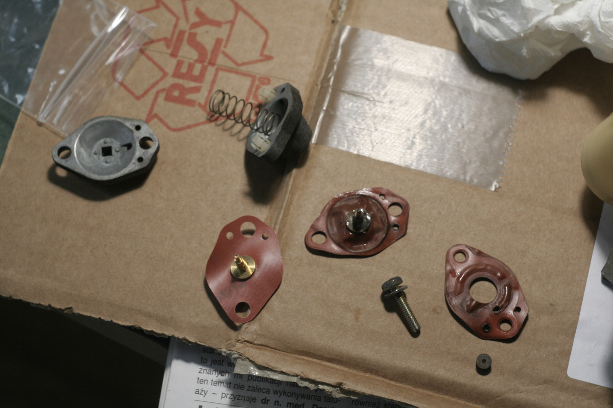

Licznik w favoritce przestał zliczać kilometry, działa tylko prędkościomierz. Przy przebiegu 71kkm. Zajrzałem do książki serwisowej: wpis - naprawa prędkościomierza w 2002 roku, około 50 tyś. km. Zajrzałem na elektrodę - typowa usterka w tym modelu, zębatki napędzające licznik wycierają się co 30kkm. Zestawów naprawczych, podobno kiedyś popularnych, niestety nie wyśledziłem w internecie. :/ Pomyślałem od razu o montażu innych zegarów, najlepiej z obrotomierzem (po pociągnięciu dodatkowych kabelków do komory silnika będzie działał; myślałem, że było jak w 125p, gotowa wiązka do obrotomierza i jedynie zaślepka, ale w kostce brakuje przewodów do obrotomierza, przy czym problem to nie jest wielki, więc pewnie pociągnę), ale na grupie skody dowiedziałem się, że trafienie działających zegarów wcale nie jest takie proste, i stąd takie dziwne ceny liczników do favoritki na allegro.  <lol2> Chyba jednak jestem skazany na pozostanie niepoprawnym fanatykiem poloneza  ;> Przy czym myślę, że jak poogarniam te pierdółki i pierrburger nie będzie już robił problemów to wyjdzie z tego całkiem fajny dupowóz.
Gaźnik już poskładałem - wszystkie membrany, siłowniki (oprócz podciśnieniowego 2 przelotu) były popsute i to prawdopodobnie powodowało tak silne zalewanie auta. Czekam tylko, aż dojdzie pocztą gumowa podstawka gaźnika (spękała i mogła puszczać lewe powietrze), montuję i liczę na prawidłową pracę auta.
Membrana odpowiadająca za wzbogacanie II przelotu wyglądała tak:
