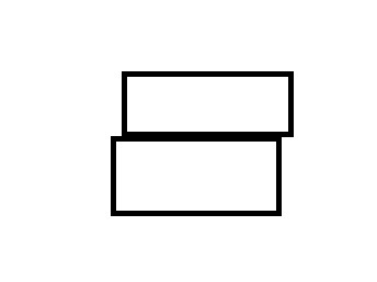

Chyba udało mi się znaleźć, dzięki podpowiedziom  na pewnej grupie,  sensowne rozwiązanie w sprawie przesunięcia kąta wyprzedzenia zapłonu w abimexie bez potrzeby przerabiania koła pasowego lub rzeźby z czujnikiem: Zleciłem wykonanie klina z przesunięciem, przy okazji z trochę mocniejszego materiału (40 Hm) niż fabryczny. Przyśpieszę zapłon o 5 stopni, więcej chyba nie ma sensu. Teraz tylko czekać, aż będzie wykonany i zamontować w aucie :) Istnieje szansa na większą ilość, także jak ktoś będzie chętny, może uda się zamówić kilka sztuk.
Będzie to wyglądało mniej więcej tak:

No i kamieni kupa - jeden klin ustala koło małe rozrządu, i pasowe, nie ma możliwości wbicia go tak, żeby wszedł pod małe koło pasowe od jednej strony, bo większość małego koła rozrządu pokrywa klin, a jedynie 5mm ustala główne koło pasowe. Za mało miejsca. Rozwiązanie do kosza i jednak trzeba będzie przedłutować koło pasowe. Jedna osoba zadeklarowała, że się podejmie, więc jak już będzie wykonane i zamontowane na aucie, dam znać jak efekty.
Przy okazji zignorowałeś podstawową zasadę projektowania tego typu połączeń

Przy okazji to jak napisałeś mi to na gg, to się nie musisz mądrzyć na forum :P Nie ja to projektowałem, a osoba zajmująca się CNC i ślusarką.

Klin jest swego rodzaju bezpiecznikiem.

No i kamieni kupa
Wyfrezuj drugi rowek w kole ;) a w istniejący  wsadź zeszlifowany klin na ciasno

Niestety nie ma takiej możliwości, bo zabraknie materiału między gwintem śruby koła pasowego, a klinem.
