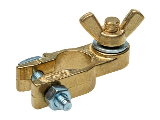

A zaciski klemowe od kilku lat preferuję takie:
Do tego gruby przewód z zaciśniętym zaciskarką oczkiem.

A co do klem, to mówiłem o takich.

Ja z klem mam zwykłe, mosiężne, ale grube, solidnie wykonane - kupiłem w lokalnym sklepie i nie mogłem znaleźć w internecie, jak ktoś szukał. W życiu bym nie wrócił do zgnitych, zalewanych ołowiowianych.
Odp: -----=====Co zrobiłem dzis z/w moim aucie **2021** =====-----
« Odpowiedź #259 dnia: Luty 12, 2021, 13:00:41 pm »
Co Ty pierdolisz ziomek,ołowiane są zajebiste fso oryginał. Dwajścia lat albo i lepi nie trza pod maskę zaglądać  <lol2>
