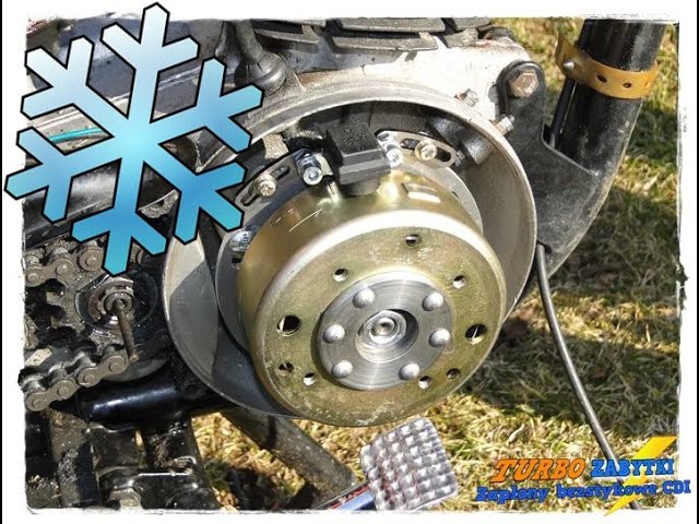

CDI + gaźnik dellorto od "wsk Turbo" do mojej 125 B3 i 5000 km trzepnięte bez zaglądania do zapłonu i gaźnika, a światła H4, kultura pracy i moc bez porównania. Pozbyłem się traumy po paru latach jazdy na stykowym zapłonie z G-20, i rzeźbie jednego sprawnego gaźnika i zapłonu z pięciu gówien i chińskich części + okresowego ustawiania zapłonu co chwilę. Polecam.
CDI już dawno mam założony, drażniące jest dla mnie w nim tylko to, że żodyn nie wpadł na pomysł, aby zrobić regulację zapłonu na samym impulsatorze, a nie na stojanie cewek... Co do gaźnika Dellorto w sumie to całkiem rozsądna propozycja. Generalnie polskie gaźniki w mojej opinii nie są zbyt udanymi konstrukcjami, a w wykonaniu chińskim to już w ogóle. Poważnie rozważam, chociaż najpierw może spróbuję pojeździć na gaźniku z ryżu trochę dalej niż kilkadziesiąt m od domu. Ale na to muszę jeszcze chwilę poczekać bo urząd wciąż mieli rejestrację.
Owszem, wpadł :P
Gaźniki chińskie potrafią nowe cieknąć, lub mieć dysze rozwiercane chyba wiertłami z czasów Mao. Rzadko który udaje się w ogóle wyregulować, więc zachowują się jak rozklekotany polski gaźnik po 40 latach, zachowując przy tym jego wady, np. braki w paliwie podczas jazdy na zakrętach, gubienie wolnych obrotów itd. Załóż dellorto, ale od tych "wsk turbo", cenowo podobnie jak kupowanie samodzielnie, a mają sprawdzone chińskie kopie, które trochę poprawiają, i później nie ma problemów, które występują np. z kupowaniem podróbek prosto z allegro. Te chińskie podróbki dellorto są niezłe, mi nigdy wueska nie zgubiła na nim wolnych obrotów, i w sumie nie wymagał przez te 5000km żadnych regulacji. Warto jedynie splanować mocno głowicę przy takim zestawie, swoją splanowałem 1,5mm, ale można dojść podobno do 2 - ładnie wtedy odmula ten silniczek :)

« Odpowiedź #637 dnia: Sierpień 09, 2022, 08:41:47 am »
Dawno to wprowadzili? Wydaje mi się, że 3 lata temu jak kupowałem zaplon do siebie to jeszcze nikt takiego czegoś nie oferował.
