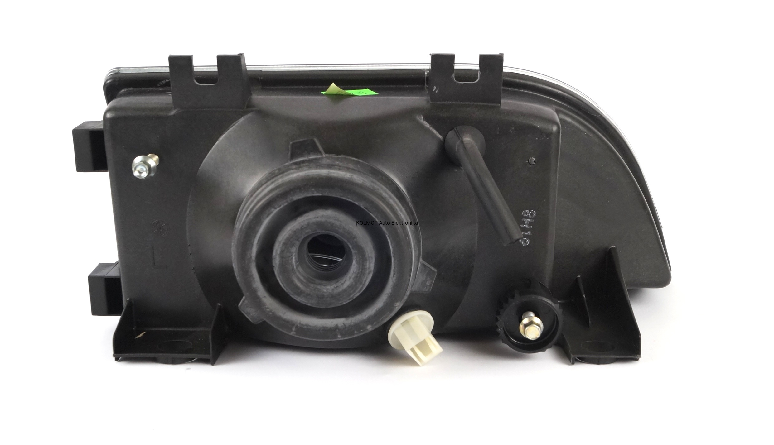

Cytat: diodalodz w Luty 10, 2023, 17:56:24 pm
jest
hydro ma dodatkowy nadlew na mocowanie siłownika
https://www.kolmot.com.pl/environment/cache/images/0_0_productGfx_a3599cda903e61e7042082b0333755d7.jpg
https://image.ceneostatic.pl/data/products/10097463/i-oryginal-lampa-przednia-reflektor-swiatel-przednich-polonez-caro-atu-plus-kombi-truck-01-78-12-02.jpg
TYlko że to nie jest nadlew. Ten element do mocowania siłownika jest wciskany i można go wyjąć, nie jest integralnie połączony z obudową
Mocowanie da się przełożyć, to nie jest integralna część lampy, ale żeby to zrobić należy rozkleić lampkę, wyjąc odbłyśnik i za nim jest dopiero dostęp do zatrzasków, które trzymają ten "koszyk" mocujący hydroregulacje/silniczek. Jak już kupujesz nowe reflektory, to lepiej od razu z miejscem na hydroregulacje niż manualne.
