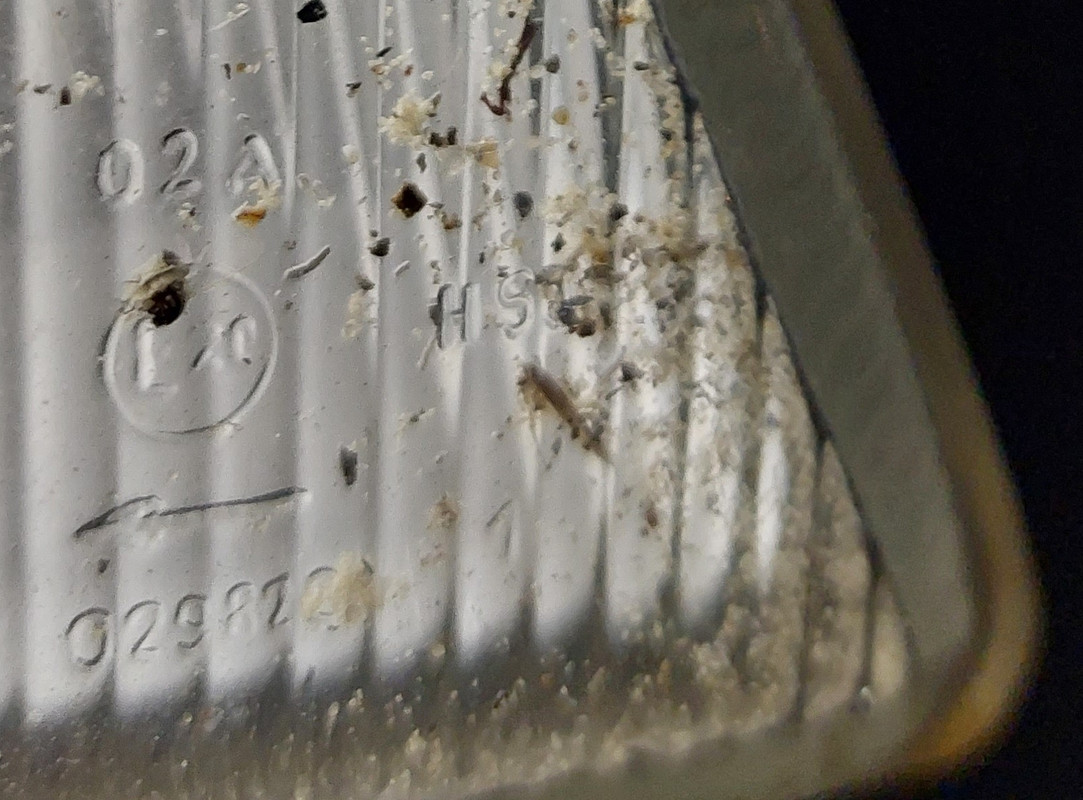

Zrobiłem sobie inwentaryzację w garażu i wychodzi, że mam jeden komplet szkieł produkcji HSJ i jeden komplet WHS. Na aucie reflektory które regenerowałem w zimę też mam założone nowe szkła HSJ. A te co zdjąłem z auta w kolejną zimę przejdą odświeżenie i złożę je na szkłach WHS bo faktycznie widać na nich "żółtą" poświatę i są lepiej wykonane.
Oprócz tego mam 2 nowe reflektory, jeden hydro już z czasów Daewoo, szkło produkcji HSJ:
I jeden starszy, z regulacją manualną, szkło WHS:
Swoją drogą, macie jakiś bezinwazyjny patent żeby te nowe reflektory odszczurzyć? Co prawda i tak leżą w pudełkach ale jak widać na zdjęciach na szkle mają od środka nalot jakby były zamglone/zaparowane <co>

Przy okazji "pięknie" naniesione są oznaczenia i numery...
Ostatnio trafiłem na idealnie białe klosze "starego" typu, czyli dobre optycznie - posiadają oznaczenie WSH. Nie zrobiłem zdjęcia, były na aucie kolegi, które niestety już poszło w świat.
A patrząc po zdjęciu Maćko - optyka jak widać wypada znowu słabo przy HSJ... Ruszałeś fabryczne śruby regulujące kąt świecenia reflektorów na boki, czy fabrycznie były tak ustawione, że jest taka "dziura" pośrodku między nimi? Muszę pamiętać, żeby dorzucić zdjęcie jak świecą aktualnie moje lampy na LED, 2 metry od ściany - będziemy mieli porównanie.
