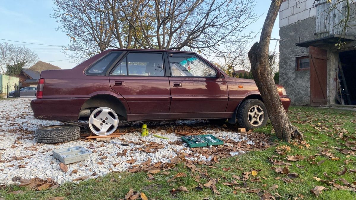

Kupiłem do poloneza felgi na które "chorowałem" od dawna. W końcu udało mi się "uciułać grosza". Parametry do poloneza idealne 15×6, 4x98, ET24.
https://ibb.co/6rh2c4d
Muszę kupić do nich opony. Jakie całoroczne opony w "polonezowskim" rozmiarze polecacie? Wstępnie zdecydowałem się na:
https://allegro.pl/oferta/4x-kleber-195-55r15-85h-quadraxer-3-caloroczne-16851241239
Ale chętnie wysucham innych propozycji.
Noo, byłem przygotowany, że ujrzę na zdjęciu jakieś paskudztwo (oczywiście, co kto lubi) a tu niespodzianka. Bardzo ładne felgi, w takim nieco klasycznym wzorze, przypominającym FSOwskie Riale. Dzisiaj mało widuję takich prostych wzorów na nowych autach. Wrzuć kiedyś fotkę, jak to będzie wyglądało na aucie.
Odp: ----==== Co zrobiłem dziś w moim aucie **2024** ====----
« Odpowiedź #594 dnia: Listopad 30, 2024, 23:30:09 pm »
wzor ladny, parametry bardzo dobre - ogolnie swietne felgi
opony moze i dobre, ale jakos kojarza mi sie z moimi michałkami krosujacymi klimat - nie moge wiec polecic,
cena zabija, a jak pomysle, ze przejezdzisz moze kilka kkm w piec lat i te opony beda wygladaly jak smietniki to na prawde szkoda kasy,
ok, to inny model, od innego producenta, ale jednak ciagle tego samego koncernu, wiec skojarzenia nie moge sie pozbyc,
radze kupic cos takiego https://allegro.pl/oferta/4x-195-55r15-goodride-all-season-elite-z401-89v-14982403939
mam dwie sztuki 195/65/15 w alfie i sprawowaly sie spoko, teraz juz dwa lata nie jezdza, w sumie maja ponad trzy lata i wygladaja bardzo dobrze - nie sparcialy ani od jezdzenia, ani od stania ;>
tylko pomysl, czy na pewno potrzebne ci wielosezony, bo takie ladne nowe drogie felgi naprawde szkoda upalac zima,
moze wrzuc na nie letnie opony np. https://allegro.pl/oferta/4x-opony-letnie-195-55r15-austone-sp802-85v-15531934631?reco_id=9f952ad5-af67-11ef-ac3a-5ae10347538a&sid=1147bbb04b955b96a226cab2e664258d9124ef0862320b2d7366fdd6604cf017
a na zime zmontuj stalowki z zimowkami,
za roznice w cenie do kleberow mozna by pewnie i ze dwa komplety zrobic
