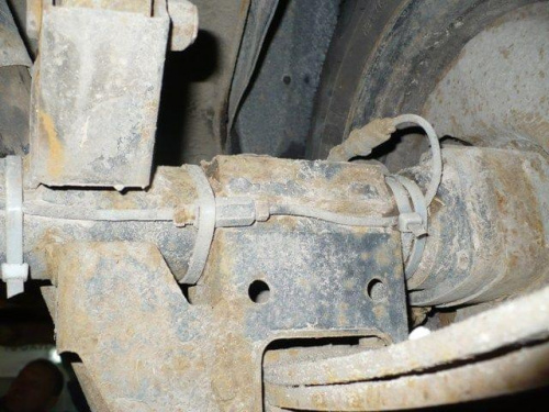

Cytat: "Grzech#1938"
Nie wiecie czasem czy przy starym układzie hamulcowym kiedy zaciski są przed osią, to gumowe przewody są dłuższe?
Ja mam w GSI stary układ hamulcowy  :D  Może ci to zdjęcie pomoże jakoś :P
W temacie : Wymieniłem z lewej strony sworzeń górny i dolny. W śniegu , w wodzie , w błocie... Szkoda gadać :/ Ale ważne , że się udało i z zawieszeniem przednim powoli wychodzę na prostą :P Muszę niestety przyznać , że te mniejsze nakrętki do sworzni są beznadziejne :/ Niby dokręciłem ale jak kiedyś będę chciał znowu wymienić to pozostanie je tylko wyciąć... I teraz jakich wyborów mam dokonywać przy zakupie części skoro jakieś rzemiosło wydaje się być lepsze od delphi :P

Buźka,   nie mam pojęcia. tak już było :D
Grzech#1938,  ale w nowym typie zaciski z przodu też są przed osią :P w sumie to już się zgubiłem bo nie do końca wiem o co chodzi :D Wiem tylko , że z tyłu zamiast bębnów lucasa mam tarcze jak we fiacie 125 p i akurat mam fotkę jak idą przewody to chciałem pomóc :P
