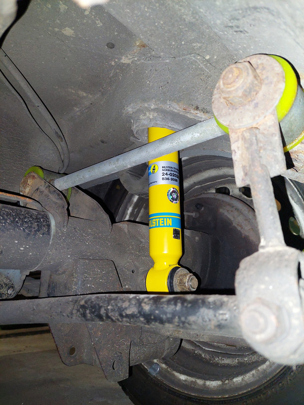

Sprzęgło zrobione. Na razie wpadł tylko spiek 4-łopatkowy - daje radę bez wzmacniania docisku i ładnie klei, przynajmniej na razie. Koło zamachowe przy okazji delikatnie odchudzone o 1 kg. Do tego podpora wału w poliuretanie - jakby ktoś chał montować taką do cywila to stanowczo odradzam, jest mocno sztywna i idzie rezonans na nadwozie. W tym aucie to nie problem ale w jakimś daily to można się wkurzyć.
W ramach uszczęśliwiania diagnostów na przeglądach cały spód jest już we wszystkich kolorach tęczy, wał też musi się jakoś wyróżniać. Miał być czerwony ale coś mi się kolor dziwnie dobrał...  <rotfl2>
Zmontowałem też wreszcie krańcówkę pedału sprzęgła, jeszcze tylko podpiąć to do sterownika i będzie można się cieszyć procedurą startu i flat-shiftem. Do tego doszła wisienka na torcie w postaci Bilsteinów B6 z E30 na tył. I po montażu tych szpejów mogę powiedzieć, że zaczyna to auto jeździć tak jak sobie wyobrażałem i chciałem.
Jest jeszcze kilka problemów.
1. Zaworek MBC do sterowania doładowaniem - mogę stwierdzić, że przy ciśnieniach powyżej 0,6-0,7 bara nie nadaje się. Teraz mam tak, że turbina pompuje na 1 bar a na po chwili spada na 0,7-0,8 (docelowe jakie na razie bym chciał). Wkurza to bo ciężko coś wyregulować. Ja się ustawi aby ładnie lądowało do tych 0,8 to lag jest wyraźnie większy. Zdecydowanie pora przejść na zaworek EBC sterowany elektronicznie.
2. Nieskończone mapy paliwa i zapłonu powyżej 5000 rpm i 0,5 bara boostu - w tym zakresie auto nie jedzie (ustawione jakieś bezpieczne wartości). Dopiero teraz sprzęgło pozwala na dokończone tego, potrzeba tylko dużo czasu i paliwa. Niestety jak na złość jakieś cholerstwo (blacha) pod maską wpada w rezonans pow. 5000 obr/min i ciężko przez to wyłapać spalanie stukowe w stetoskopie, trzeba namierzyć winnego i wyeliminować.
3. Od czasu do czasu ginie ładowanie z niewiadomych przyczyn, najczęściej przy ostrej jeździe. Czy za ciepło alternatorowi? Zaczynam mieć powoli dość Elmotów - już drugi założony i objawy znowu się nasilają. Chyba przejdę niedługo na Boscha 90A z Fiata Stilo 1.8 - wala mi się jeden taki w super stanie, a przymiarki wykazują, że powinien siąść przy minimalnych przeróbkach.
4. Most 4.3 o ile do N/A OHV jest bardzo spoko, to tutaj zrobił się za krótki. I mam dylemat czy pakować przełożenie 4.1 czy 3.9.
5. Ostatnim słabym elementem układu napędowego pozostała podpora skrzyni biegów - przy ostrych startach widać, że nosi skrzynię po tunelu. Widać też, że stara poduszka jest już mocno sparciała - prawdopodobnie też ją zrobię w poliuretanie.

« Odpowiedź #137 dnia: Wrzesień 03, 2023, 19:23:43 pm »
Offline Matiz OBR
  • Wiadomości: 10
    • GF8, K11, Miatolonez, Chorzuk
Wow. Zerknąłem do Twojego tematu, mniejwiecej wiem co sie dzieje ,ale jeszcze nie czytałem całego.
Rozumiem że uturbione OHV+ skrzynia polonezowska?
Jesteś pewien tego flat shifta? Że skrzynia da rade?
Generalnie wszelkie "stepowanie" ma mały efekt uboczny o którym nikt nie pamięta. Wszyscy skupiają sie że dopalanie w wydechu uszkodzi turbine a to najmniejszy problem.
Ponoć te chwilowe przerwy w zapłonie powodują swego rodzaju rezonans? mikrodrgania? A już na pewno mega naprężenia układu korbowo tłokowego nie wiem jak to wytłumaczyć, w każdym razie nadużywanie launch controla moze sie skończyć np pęknięciem wału. Co przy 3 podporach warto mieć na uwadze...
Ktoś o tym tylko ogólnikowo wspominane w jakimś filmiku na zupelnie inny temat. Nie wiem czy to nie było w jakimś poradniku od Haltecha. teraz już tego nie znajde... <mysli>
ja sie już wyleczyłem całkowicie z poli w cywilnym aucie. Chyba że nie są dostepne tuleje gumowe to mozna rozwazyć.
Poliuratanem zabiłem sobie dyfer w Imprezie. Gdy tuleje nie pracowały to łożyska dostawały bardziej po dupie... po dwóch zimach ze śniegiem i paru pojeżdzawkach, gdy napęd musiał troche bardziej popracować i -co gorsza- były czesto blokowane koła, dyfer dostał takie szmary że
na dzień dzisiejszy przy 80kmh nie da sie rozmawiać w aucie  <idiota>
co do problemów z MBC, ja w mikrze poprostu rozciałem gruszke wastegate i przerobiłem na regulowany. U mnie nie mogłem przekraczać 0.4 bar, bo seryjne ECU, takze też było ostre kombinowanie. Tylko moja Mikra to jest mega "w szopie", wszelkie chwyty dozwolone  <cwaniak2> u Ciebie jest profi
Pozdrowienia

« Odpowiedź #138 dnia: Październik 03, 2023, 11:14:46 am »
Offline Łukasz!842!
    • FSO POLONEZ 2000/TC/MPI
    • http://www.fso.ptk.prv.pl
Co do przełożenia mostu przy turbo, założył bym 3.9, a nawet 3.7 ;)
Jeśli zaś chodzi o skrzynie może założyć tą z Argenty (132,131,125), skoro Polonezowska pasuje do DOHC po przełożeniu dzwonu to i na odwrót powinna podejść, więcej wytrzyma :)
Przy stabilizacji skrzyni można dołożyć amortyzator, taką modyfikacje widziałem w 131 rajdowej powinno być zdjęcie w homologacji FIA jak to było zrobione :d
