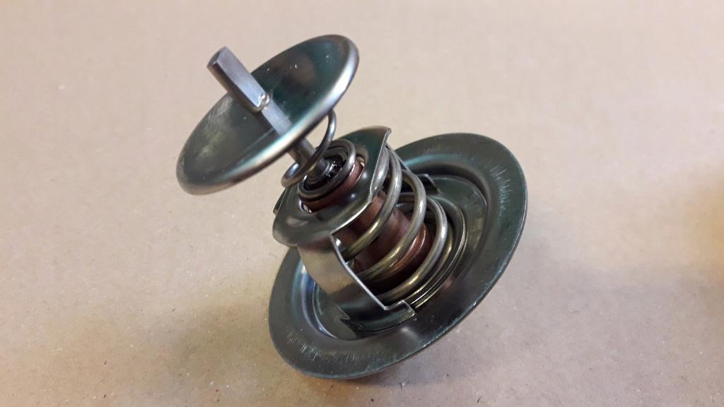

A nigdy w życiu, szmelc. Termostaty do OHV trzymają w carówkach z szeroką chłodnicą 70 stopni w trasie w zimie, w lecie termostat 87 stopni w trasie trzyma z trudem 80-83 stopnie, z wąską, starą i zakamienioną chłodnicą termostaty mery sobie radzą. Wiecznie niedogrzany silnik, wiadomo,co za tym idzie. Z termostatów do OHV tylko stahler/termot, trzymają temperaturę idealnie +- 2-3 stopnie, tak jak deklaruje producent, zresztą omawialiśmy już to w tym temacie:
http://forum.fsoptk.pl/index.php?topic=49786.40
Ja na termostaty Mery nie narzekam. Bardzo ładnie trzymają parametry, sprawdzałem je mierząc temperaturę w trakcie podgrzewania w garnku. A z trzech kupionych innych jeden otwierał się przy 70 stopniach, a dwa w ogóle się nie otwierały nawet w gotującej się wodzie...
No właśnie, w garnku, ale chłodnica to nie garnek i w aucie z czystą, szeroką chłodnicą kompletnie sobie nie radzą. Mają za duży rozrzut parametrów, i w efekcie w zimie masz niedogrzane auto, co nie występuje w termostatach z dwoma sprężynami(stahler).

W samochodzie też przez całe lata sobie radzą.  :) Sprawdzanie w garnku to stara wypróbowana metoda i nie za bardzo łapię co ma do niej kształt chłodnicy?
Zacząłem je sprawdzać po tym jak silnik mi się przegrzewał na nowym (polecanym przez sprzedawcę) wcale nie tanim termostacie. No i właśnie  się wtedy okazało, że się w ogóle nie otwierał aż do 100 stopni.

Ma, i to bardzo dużo. W garnku masz dookoła termostatu powolnie rosnącą, jednakową temperaturę, w chłodnicy termostat styka się z zimną cieczą z chłodnicy, i gorącą z głowicy, masz szybki przepływ cieczy pod ciśnieniem. Mera w tym wypadku ma ogromną bezwładność i nie trzyma prawidłowej temperatury - z wyjątkiem mniej wydajnych, wąskich miedzianek, w borkach, akwariach i wąskich caro. Na szerokiej chłodnicy, obojętne, czy aluminiowej, czy z diesla, nie daje rady. Trzyma maksymalnie 70-75 stopni. Sprawdzone na kilku autach, przy chłodnicy z diesla jest najgorzej, termostat ledwo się unosi ponad pierwszą kreskę. Stahlter jest lepiej i dokładniej wykonany, widać to nawet gołym okiem, a na wskaźniku podczas jazdy mam 85-88 stopni na chłodnicy diesla, jak deklaruje producent, a nie 70. A jaki wpływ na temperaturę oleju i na zużycie silnika ma różnica 15-18 stopni, to sobie odpowiedz :)
Stahlter:
Mera:
Problem jest taki, jak w przypadku wszystkich porządnych części do poloneza. Producent w ogóle nie dba o promocję i trzeba robić gimnastykę, żeby taki kupić, a badziewie mery jest w każdym sklepie  <do bani>

powiedzialbym, ze raczej ten złoty termostat jest lepiej wykonany - ale to urzadzenie, ktore ma dzialac,a nie wygladac,
czy ten złoty to na pewno MERA ? mam mere 82*C jako zapas i ona tak nie wyglada,
ten na zdjeciu wyglada jak METAL-INCAR z duzym talerzem od mery,
same metal-incar to byly bardzo dobre termostaty, chyba nawet montowane fabrycznie i domowym sposobem mozna im dorobic regulacje (w sumie do TERMOTa tez)
ten Stahlter, biorac wymiary z proporcji na zdjeciu, ma jakis maly talerzyk zaworu, wiec bardziej ogranicza przeplyw i moze dlatego latwiej mu trzymac odpowiednio wysoka temp.

No wszystko by było fajnie, gdyby MERA działała, ale nie działa. Nieważne, czy na 82, 85 czy 87 stopni, zawsze trzyma temperaturę do bani. Nie chce mi się bawić w przerabianie termostatów - nowy ma działać i koniec. Stahlter działa jak należy, poza tym, według mnie wygląda lepiej - ma sterowanie na dwóch sprężynach, poza tym producent zakłada dokładność jego termostatów +-3 stopnie. Mera nie podaje żadnej dokładności. Stahlter (i stare termoty, koloru mosiężnego) zamontowało kilku znajomych i sobie chwalą. Na merze i szerokiej chłodnicy/chłodnicy diesla było zawsze to samo. Dopóki w aucie siedzi chłodnica zakamieniona/wąska - problemu nie ma.
Tak, to na pewno mera na zdjęciu - stare mery były całe "złote", nowe są w kolorze srebrnym. Temat termostatów do caro/plusa był wałkowany zresztą parę miesięcy temu, i doszliśmy do podobnych wniosków. Nie ma sensu znowu tłuc tego samego kotleta, Stahlter jest tańszy i precyzyjniejszy, jak ktoś chce to niech montuje merę :P

jakie dwie sprezyny, przeciez ta druga jest od docisku talerza zamykajacego maly obieg,
mera ze zdjecia tez ma sprezyne, tylko wewnatrz tego korpusu w ciemniejszym kolorze,
mnie tam firma produkujaca termostat nie grzeje, wymagam zeby prawidlowo dzialal i mial znosna cene oraz byl jakos normalnie dostepny do kupienia,
jezeli Stahlter jest najtanszy i dziala prawidlowo, to taki bym kupil, jezeli jest dostepny,
na razie mam zamontowane stare termostaty,ktore dzialaja prawidlowo i z tego najbardziej sie ciesze, bo kazdy nowy to loteria

Ależ mnie też grzeje firma, mógłby te termostaty produkować i Zdzisław Termostat we Wrzodowie, ważne, żeby działał, a mera nie działa :P. Podkreślam to od początku. Trzymanie temperatury 70 stopni podczas jazdy po autostradzie przy 10 stopniach na plusie to żenada.
Stahler jest tańszy od mery. Działa lepiej, bo trzyma temperaturę. Trzymany w rękach wydaje się lepiej wykonany, mera mam wrażenie, że poleciała z jakością w ostatnich latach, trafiłem nawet jedną z niedopasowaną uszczelką.
