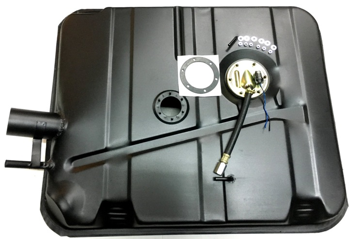

Panowie - jaka powinna być pompa paliwa w Polonezie kombi z 2000 roku ?- jak mniemam to tam ma być jakaś pompa nad bakiem paliwa.
U mnie jest jakieś "coś" co nie było fabrycznie montowane - i nie pasuje w wytłoczenie w baku.
Odp: Polonez Kombi 1.6 GSI z roku milenijnego
« Odpowiedź #10 dnia: Październik 08, 2020, 15:47:22 pm »
Pompa paliwa standardowa dla wtrysku wielopunktowego w polonezie, montowana wewnątrz zbiornika paliwa. Szukaj pod hasłami pompa paliwa polonez 1.6GSi/1.4 Rover, ciśnienie minimum 3bar.
« Odpowiedź #11 dnia: Październik 08, 2020, 16:13:13 pm »
Offline bodzioklb
  • Wiadomości: 64
    • Polonez Kombi 1.6GSI
Ktoś dysponuje informacją na temat  producenta i modelu tej pompy?
Nosze się zamiarem zakupu po całości bo bak też raczej już mocno skorodowany na zewnątrz.
To chyba powinno zapasić :
« Odpowiedź #12 dnia: Październik 08, 2020, 17:43:46 pm »
  • Wiadomości: 1532
Współczesne zbiorniki maja bardzo kiepska powłokę lakiernicza. Radze wypiaskowac i polakierowac proszkowo. W przeciwnym razie po roku bedzie cały pordzewialy.
« Odpowiedź #13 dnia: Październik 08, 2020, 17:58:54 pm »
Offline bodzioklb
  • Wiadomości: 64
Dotychczas jako że auto miało LPG to w baku chyba tylko opary fruwały... Inspekcyjnie zaglądając do środka - to rudo tam - a tego nie wypiaskujesz...
Kiedyś w aucie które miało bak z blachy - kupiłem nowy i przed założeniem cały pomalowałem pistoletem podkładem antykorozyjnym, kilka warstw i rdza go nie brała.
Tu chyba zrobię tak samo - kupię nowy - dodatkowo go pomaluję i przy okazji doczyszczę i zakonserwuję podłogę bagażnika od spodu.
Z tego co oglądam ogłoszenia - jedni piszą że pompa do mono i wielo wtrysku jest ta sama, inni natomiast że są różne typy.
Wiec jak to jest?
« Odpowiedź #14 dnia: Październik 08, 2020, 18:10:05 pm »
  • Wiadomości: 1532
Z tego co wiem do gli pompa jest inna niż go gsi/rovera. Ale mogę się mylić. Może ktoś kto ma większą wiedzę w tym temacie niech się wypowie.
« Odpowiedź #15 dnia: Październik 08, 2020, 18:19:07 pm »
Jest inna, wtrysk wielopunktowy pracuje pod większym ciśnieniem paliwa. Przy zakupie baku trzeba zwrócić też uwagę na szerokość otworu pod pompę, do gli był mały/wąski a gsi/rover szeroki.
« Odpowiedź #16 dnia: Październik 08, 2020, 18:36:08 pm »
sa dwa modele monowtrysku w PN, abimex i bosch maja rozne pompy (choc beda dobrze pracowac na jednej i drugiej), wiec z otworem w baku dla mono  moze byc roznie,
do wielopunkta pompa jest inna,
szczerze mowiac, to wolalbym dowolny bak (tutaj musi byc atu/kombi) i pompe zewnatrzna (np. z trucka,ale musi byc MPI), bo z dzisiejsza produkcja roznie bywa, a po co szarpac sie ze zdejmowaniem baku za kazdym razem, gdy pompa padnie
« Odpowiedź #17 dnia: Październik 08, 2020, 19:30:08 pm »
Offline bodzioklb
  • Wiadomości: 64
W sumie to nie głupie jest...
Tylko teraz pewnie potrzebny będzie zaworek zwrotny w króćcu zanurzonym w baku - co by pompa nie startowała na sucho po dłuższej bezczynności.
Elektronike LPG też wymieniam całą i będzie wyłączać pompę w przypadku pracy na LPG
« Odpowiedź #18 dnia: Październik 08, 2020, 20:48:19 pm »
zaworek zwrotny nie jest potrzebny - wystarczy odpowiedni poziom paliwa w zbiorniku,
zewnetrzne pompy sa zreszta swiadome, ze czasami paliwo musza zassac ;>
ulzysz takiej, jezeli zamontujesz rozsadnie, czyli np. w miejscu, gdzie normalnie jest filtr benzyny w Plusie - wtedy wnetrznosci bedzie miala zawsze zanurzone w benzynie
« Odpowiedź #19 dnia: Październik 08, 2020, 20:58:36 pm »
  • Wiadomości: 5003
Przecież jak wrzuci pompę zewnętrzną np. nie do bagażnika, a do komory silnika, to jeżdżąc na gazie paliwo "cofnie" się do zbiornika, i pompa będzie potrzebowała dużo czasu na zassanie :P. W 125p mam pompę elektryczną i bez zaworka musiała chodzić kilkanaście sekund na sucho, zanim zassała paliwo.
Zewnętrzna pompa przy beznadziejnej dostępności baków "pod pompę" i konieczności zrzucania go za każdym razem do wymiany to dobry pomysł, tylko ona potrafi zrobić trochę hałasu i warto ją umieścić w takim miejscu, żeby nie było jej słychać w aucie - ja w 125p wrzuciłem do komory, bo benzyny używam w sumie rzadko, tylko do odpalania, auto cały czas śmiga na gazie.
