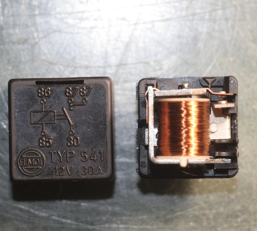

Eeee bez przesady, zepsuty przekaźnik małogabarytowy elmota... nie pamiętam, żebym wymieniał zepsuty. Nawet stare, metalowe, kompletnie zardzewiałe w borewiczach czy 125p, często są jeszcze wsadzone przez fabrykę i oryginalne.
Ot i czemu przekaźnik się przyda.
Rozebrałem kostkę, niebieski przewód odpowiadający właśnie za obwód zapłonu, dmuchawy itd nie kontaktował. Dlaczego, widać na zdjęciu. Przez wysoką temperaturę na stykach, po prostu stopił obudowę i się w nią zapadł.
Wiesz, to nie jest udziwnianie, tylko standard - inne auta mają często obwód zapłonu po przekaźniku. Fabrycznie obciążenie dla kostki stacyjki jest dość duże.

na tym elmocie jest 30A, wiec prawdopodobnie nie mieli innych cyferek w czcionce i uzyli tego z oznaczen nozki ;|
moj chinski lexton przy elmocie wyglada na 27-29A , nadrukowane ma 40A ;p - stacyjka nadal rzadzi,
