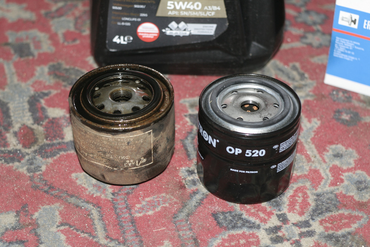

« Odpowiedź #373 dnia: Kwiecień 04, 2022, 01:44:05 am »
Zmieniłem olej w moskwiczu. Zlał się żur, klasycznie, ale najlepiej wyglądał filtr oleju  :d
Na pewno ciekawiej będzie w skrzyni biegów, bo zanim auto się rozgrzeje, czuję jakbym mieszał kijem w smole.
