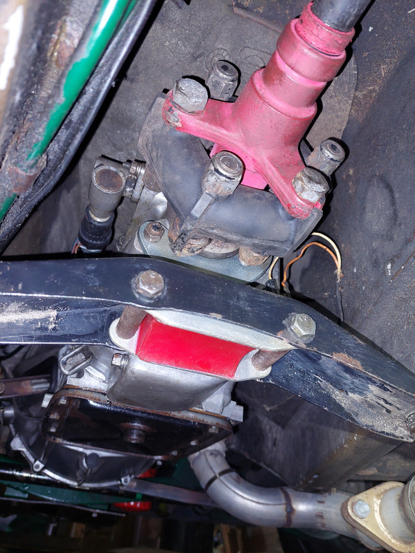

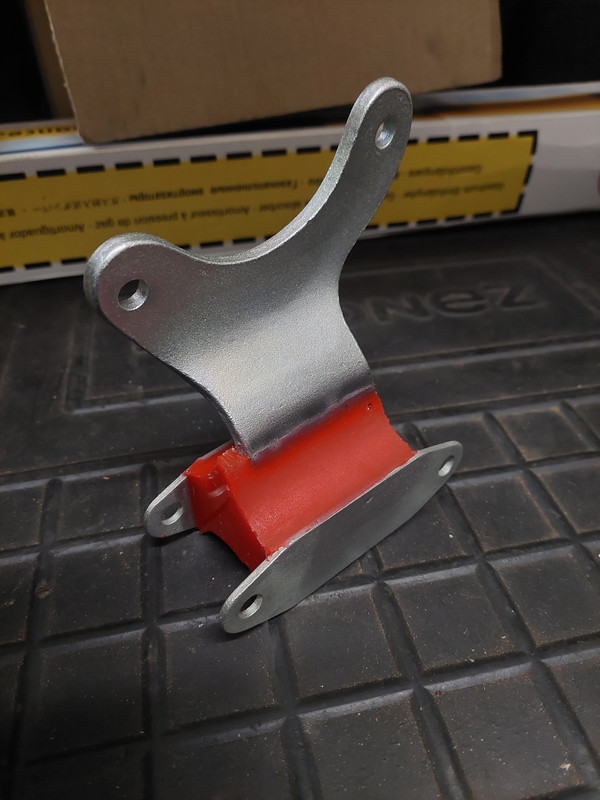

Myślałem też nad wykonaniem nowych łap i zastosowaniu poduszki od jakiegoś marca, bmw albo innego RWD. Przynajmniej dostępność i trwałość części byłaby lepsza.
Zamontowałem tą poduchę poliuretanową po regeneracji w Olkuszu, pojeździłem na niej trochę przez weekend i mogę polecić - trzyma skrzynię sztywno ale nie przenosi wibracji na nadwozie, powiedziałbym że w połączeniu z poduszkami silnika z E30 jest ideolo.
