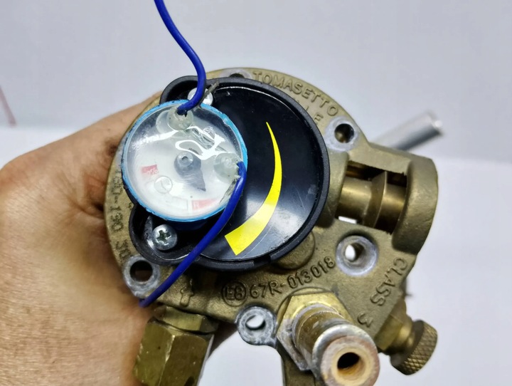

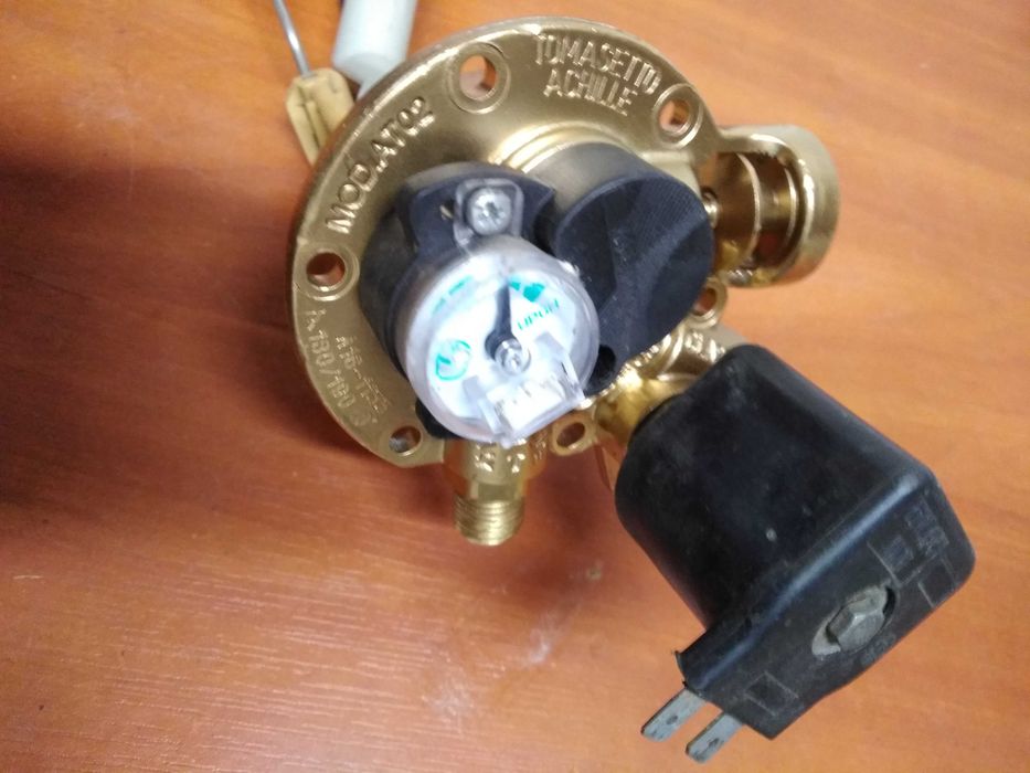

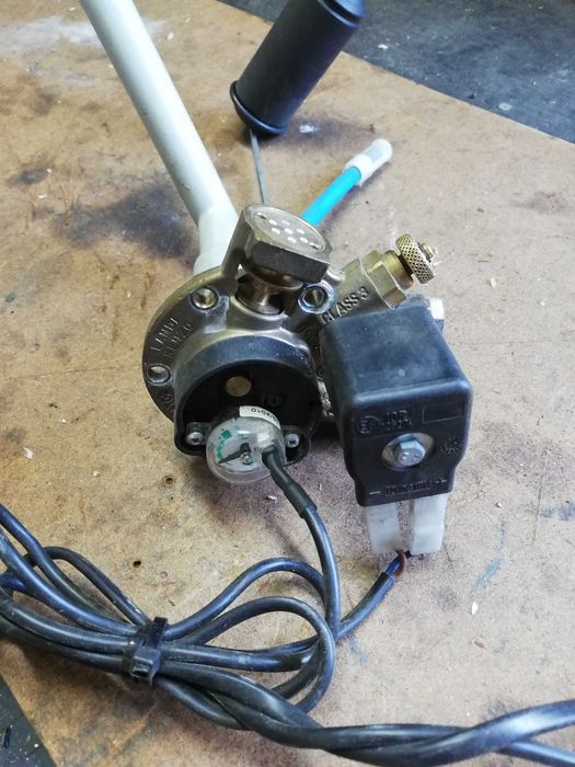

wielozawory sa rozne, ale do toroidalnych butli o tej samej wysokosci sa takie same np. do butli o wymiarach 580/200 i 650/200 idzie ten sam wielozawor przeznaczony do wysokosci 200-205 30* (taki sam dla wysokosci 200 i 205,bo takie bywaja oraz dla kata 30* w butlach wewnetrznych; dla butli zewnetrznych sa wielozawory 0* lub 180* zaleznie od wysokosci - to juz bardziej skomplikowane)
Czyli najlepiej byłoby wyjąć oba i porównać? Ale wydaje mi się, że obie butle mają tę samą wysokość, tylko po prostu jedna jest mniejsza. 26 litrów i chyba 45 litrów.
Mój wielozawór wygląda jak ten. Tzn, chodzi mi o ten czarny plastik dookoła wskaźnika. U mnie jest wskaźnik ten starego typu, z żółtą i czerwoną skalą poziomu gazu, a w tej małej jest już trochę inny i przykręcony jest ten mały wskaźnik. Ten tu na zdjęciu, wygląda całkiem podobnie i to chyba nawet to samo, a nie wydaje mi się, żeby to u mnie spasowało, ale w sumie, nie przyglądałem się mu na tyle dokładnie. Pamiętam, że w starym żuku, jak mi zakładali gaz (Elpigaz) to butla miała właśnie taki wielozawór i w miejscu tej dużej skali poziomu gazu, przykręcony był właśnie taki mały wskaźnik. Dziwiłem się wtedy, czemu to takie dziwne, bo widziałem wszędzie tylko te starsze typy, ale nie wnikałem. nawet nie pamiętam, czy on miał jakieś wyprowadzenie na przewody (raczej musiał, do rezerwy gazu na przełączniku), czy to był tylko zwykły mechaniczny wskaźnik. Na necie te wskaźniki są różnego typu, koloru i rodzaju. Każda firma pewnie robi swoje, pod dany wielozawór. U mnie jest z zieloną skalą, coś takiego, jak na zdjęciu.
A przy okazji, to coś mi się przypomina, że ktoś chyba pisał o czymś takim, że dało się sparować czujnik na butli z fabrycznym wskaźnikiem poziomu paliwa, który przełączał się na wskazanie poziomu gazu, po przełączeniu na LPG. To już wyższa szkoła jazdy i dobry bajer, coś takiego mieć.
Dobra, znalazłem. W toyocie było coś takiego
W polonezie mam coś takiego, tylko do góry wychodził kabelek do rezerwy gazu
A w zuku miałem takiego mutanta, czyli połączenie starszego z nowszym, ze tak powiem.
Tego jest tyle typów i rodzajów, jakby nie mogli tego ustandaryzować, czy coś. Zasada działania ta sama, a każdy inny.
to tak w skrocie:
na wszystkich zdjeciach masz wielozawory kompatybilne ze wskaznikami - mozesz je mieszac do woli, bo to jest jeden standard,
najprosciej mozesz sprawdzic to tak, ze jezeli srednica "szkielka" zgadza sie z gniazdem na wielozaworze, a uszy pozwalaja wkrecic srubki w otwory, to masz 90% szans, ze wskaznik zadziala z tym wielozaworem,
niezaleznie czy to wskaznik z tylko czujnikiem rezerwy, czy wskaznik pelnego wskazania droga programowa tych kropeczek na centralce LPG
to juz szkola wyzsza, trzeba dorobic uklad, ktory oprocz przekaznika bedzie mial jakis wzmacniacz lub przynajmniej zestaw rezystorow - zaleznie od mozliwosci sterownika LPG,
mozna tez robic rozne mutanty, grzebiac bardziej mechanicznie przy wskazniku na desce niz elektronicznie, ale to temat na odpowiedni dzial
No i to jest konkretna odpowiedź, dzięki. Sprawdzę to. Myślałem, że "po drodze" w miarę rozwoju technologicznego,zmieniono coś bardziej w zewnętrznej budowie wielozaworów, by stosować takie wskaźniki, ale przecież instalacje sekwencyjne istnieją nie od dziś, a i chyba w lepszych II gen, były podobne bajery.
No to już rzeczywiście czarna magia i przy okazji mokry sen każdego miłośnika LPG. Do tego, to już trzeba mieć "odrobinę" wiedzy, ale jak mówisz, wszystko idzie zrobić, bo nie takie rzeczy ludzie wymyślają. Jak mówi klasyk "ludzie ludzi robią".
