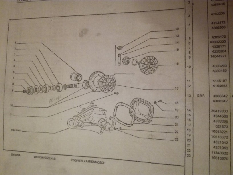

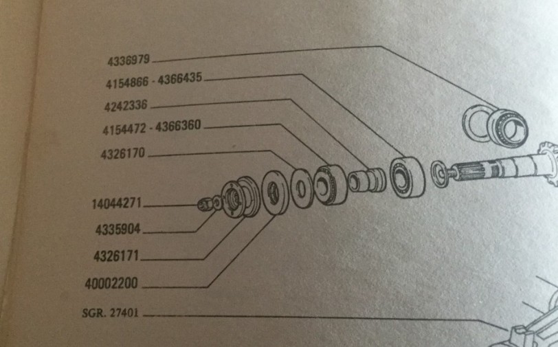

W katalogu cześci z 1978 roku jest podany tylko symbol
40002200
Odp: Wyciek w moście
« Odpowiedź #73 dnia: Sierpień 29, 2018, 18:28:27 pm »
Offline Gizmo
  • Wiadomości: 64
    • Polonez-POLSKI 1500 1980r
    • Mania Arka w skali 1:43 i nie tylko
w katalogu części z 1983 roku też jest tylko symbol..
I teraz pytanie.. bo w wydaniu z 1985 roku książki P. Morawskiego nie ma tej tabelki jest w wydaniu z 1987 roku..
 <mysli> <mysli> <mysli>
