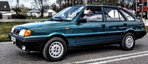

Dopytam jeszcze. Będą zakładane krótsze mocowania resorów jak juz wcześniej wspominałem. Pytanko ile wstępnie uciąć sprężyny seryjne aby autko stało równo albo nawet deczko przód niżej niż tył. Myślałem o 1 zwoju. Czy może za mało.
Będzie siedział na 16 calowym kole z opona 195/40.
Oczywiście prosił bym o odpowiedzi związane z tematem. Nie że czemu taka niska opona czy że np 16 jest za duża
Aktualnie stoi tak. Po mojemu dość wysoko. Jak zdrowa seria.
« Ostatnia zmiana: Sierpień 03, 2017, 15:46:18 pm wysłana przez łapek »

u mnie na seryjnym springu w plusie ucięcie jednego zwoja obniżyło przód sporo, bo az o 35mm.

To by było tak w sam raz. Chciał bym aby miedzy oponę a błotnik 1-2 palce czyli ok 3cm max było luzu.

Fotki takie mam aktualnie tylko. Ktoś tak podkręcił i takie są niestety.
Chlapacze nigdy w życiu.Dla mnie to zło. W żadnym aucie ich nie posiadam. Tak już mam.  Drut czy nie drut do mojej jazdy wytrzyma. Wiem że cięcie springów to nie jest dobra opcja ale innej nie widzę.
Przyjmę na klatę wszystkie wypowiedzi bo każdy ma do nich prawo  :]
Jedni na tak a inni na nie. Jak to na forum.
Pisałem odnośnie obniżenia. A więc jeśli ktoś posiada podobny setup czy to drut czy nie drut to poproszę o wypowiedzi.

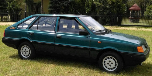

Wstawię zdjęcie Bochena. Tu pod tym linkiem jest https://flic.kr/p/TUfrYh
Oba auta mają koła o identycznych wymiarach. Mój niebieski ma z przodu -1 na seryjnym springu, a tył dwa pióra też seria, ale już zmęczone życiem troche. Srebrny ma z przodu serię nie ciętą, a z tyłu również seryjne dwa pióra + kolumienka "na zero". Srebrny ma mały przebieg i nie były wożone ciężary więc resory są "wysokie".
myślę ze to już daje jakiś obraz sytuacji i jakieś porównanie

Przód w tym niebieskim elegancko. <ok>

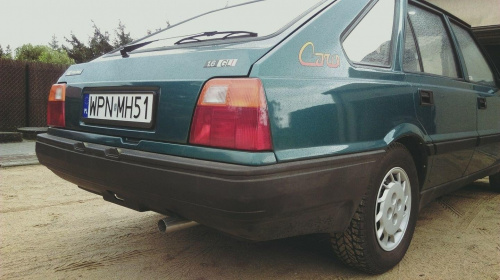

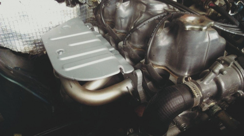

Siadł kolektor gsi,wywalony ostatni tłumik,wywalony kat i zastąpiony przelotowym tłumikiem.Oraz wyczekiwane obniżenie auta.
Aktualnie na seryjnych elementach. Przyjdzie i czas na zmianę amorków i być może springi od trucka. Puki co jest jak jest.
Przód -2 zwoje. Tył krótsze mocowania resorów. Resory 2 piórowe nie klepane.
Odnośnie przodu to jeszcze zapewne opadnie niżej bo są do podcięcia odboje.
Jedni za inni przeciw :-)

« Odpowiedź #217 dnia: Wrzesień 04, 2017, 13:36:53 pm »
czyli co,teraz przod siedzi na odbojach ?
Odp: Polonez Caro 1.6 GLI 1995 by Łapek
« Odpowiedź #218 dnia: Wrzesień 04, 2017, 15:38:55 pm »
Offline łapek
  • Wiadomości: 236
    • Polonez Caro 1.6 GLI
Tak. muszę je podciąć aby jakaś praca zawieszenie była :-)
« Odpowiedź #219 dnia: Wrzesień 04, 2017, 15:47:57 pm »
zbyt dlugie to one nie sa,wiec z ta praca zawieszenia bym nie przesadzal, zwlaszcza ze nie wiadomo ile jeszcze siadzie,
nie pomyslales,zeby najpierw uciac 1 zwoj i zobaczyc jak to bedzie wygladalo i ukladalo sie ?
