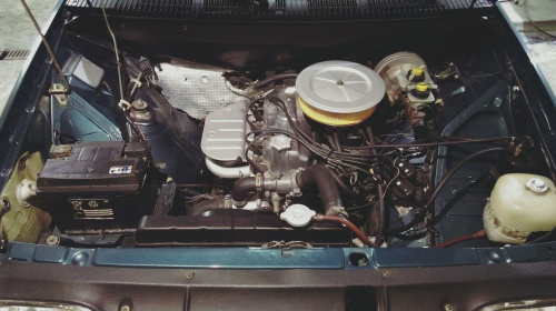

No tak mam. Robię jak mi się podoba. Jak wpadnie mi coś do głowy nowego to sie zmieni. Teraz jest jak jest. O dławieniu nie ma mowy. Śmigałem ostatnio i jedzie bardzo dobrze. Jeśli coś mi się nie podoba to to zmieniam. Co innego jak auto bym robił do sportu może czy wyścigów.
Wam nie musi się podobać. Macie swoje bryczki i robicie w nich co się wam podoba  <lol>
Odp: Polonez Caro 1.6 GLI 1995 by Łapek
« Odpowiedź #241 dnia: Wrzesień 13, 2017, 16:26:16 pm »
nie przesadzajcie z tym hejtem, jasne ze to ani prawidlowe technicznie, ani ladne ,ale nie wyglada najgorzej i nikomu nie szkodzi,
przynajmniej silnik powinien gladko pracowac, bo cieple powietrze lepiej miesza sie z paliwem,
skoro utrata mocy wlascicielowi nie przeszkadza to jestem za ,wszak wlasciciel podszedl prawidlowo do tjuningu i najpier zaja sie spartoleniem zawieszenia przez ciecie sprezyn i resorow, wiec przyszla chwila i na oslabienie silnika,
przeciez to znacznie lepiej niz totalne gleby i wsadzanie mocniejszego silnika, zeby byla moc do przesuwania podluznicami po asfalcie (spore opory tarcia sa), albo negatywy do jezdzania po rowach melioracyjnych - pamietacie gdy jeden deliwent pytal jak zrobic negatyw na moscie :lol: ?
tutaj jest obnizenie takie,ze da sie jezdzic normalnie (chociaz wlasciwosci zawieszania ucierpialy, wiec raczej wolniej niz szybciej), galy nie wypadaja z orbit z zażenowania, negatywow brak, naciagow brak,
pucha filtra tez oczu nie wypala, chociaz fklad K&N wyglada paskudnie, bo czysty ma ciemny kolor, a po nasaczeniu go olejkiem bedzie jeden wielki zlepek kurzu,
lepiej wyglada żółty filtr papierowy i skoro auto jezdzi okazjonalnie to mozna sobie nawet darowac opaske z włókniny (chociaz mozna ja zakladac w drodze na zlot, to filtr bedzie czystszy po jezdzie)

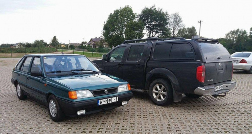

a to ze zdjeciato sie chyba oponami o ranty zapiera, wiec inna klasa niemocy
