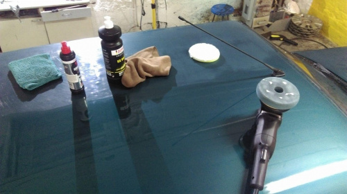

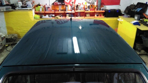

Męczarnia ale jakoś idzie. Po matowaniu poszła menzerna fg 400 na dwie serie po 6 przejazdów i po tym SONAX profiline EX 04-06. Jest sporo lepiej i sporo wad lakierniczych usuniętych. Ale Idealnie nie jest i chyba nie wyprowadzę na lusterko bez żadnej ryski. Pod lampami widać te wady natomiast w świetle dziennym praktycznie nic.
Oby nie usiadło to będzie człowiek zadowolony hehe. Zdjęcia słabe ale nic innego nie mam.

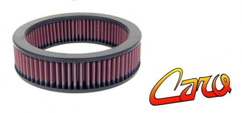

Nawet nie pomyślałem ani razu o amerykańskich wozach. Cały czas miałem w głowie to aby była widoczna cała pokrywa zaworów. Na momencie to ogarnąłem i jest. Zamiast papierowego filtra poleci formowy K&N. Jest ładniejszy i można go myć.

Dobrze pamiętam, że ten filtr kosztuje masę pieniędzy, a nie daje zupełnie żadnego efektu?
Szczerze mówiąc, strasznie to będzie wyglądać... A jeszcze gorzej działać. Taka ładna komora silnika (oprócz "złotej" chłodnicy), a taki paździerz odstawiłeś z filtrem. Można było zmodyfikować jakoś puszkę, ciekawie pomalować, ale bez puchy wygląda jak wytwór cytryna i gumiaka (panie, więcej powietrza, więc więcej koni mechatronicznych!).

Przy takim rozwiązaniu dużo więcej ciepłego powietrza trafia do komory spalania więc efekt jest mizerny, najlepsze rozwiązanie to pucha z wybebeszonym termostatem w środku ze skierowaną prostą rurą za prawą lampę.

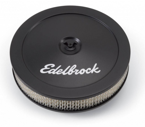

Ale wy ciągle o przyrostach mocy  :]
Nie zależy mi na mocy w takim aucie jak polonez. Ma się toczyć tylko. Będę jeszcze pewnie myślał o jakiś patentach na ładna puszkę filtra powietrza ale na pewno nie wrócę do oryginalnej. Znalazłem jakieś opcje simoty i edelbrock ale to musi poczekać.
Seria mnie nie interesuje. Moc tez nie. Robię wedle własnego uznania. Tak po  prostu mi się podoba. Chłodnica może wróci do czarnego matu bo jest zbyt kolorowo. Kiedyś zdarłem z niej oryginalną farbę.

Wiesz, mało kto robi bezsensowne modyfikacje dławiące dodatkowo i tak dychawiczny silnik dla wątpliwej urody wybebeszonej puszki filtra, montując niby sportowy wkład, który zupełnie nic nie da w tej konfiguracji, co najwyżej uśmieszek politowania na zlotach.  ;p
