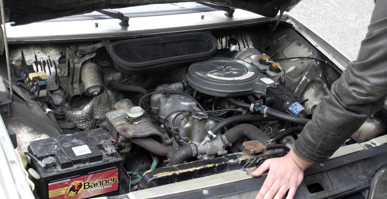

Co dzisiaj zrobiłem w/z nie moim autem. Świeży nabytek (nie mój).
Objawy: auto źle idzie, nie daje się ustawić. Zmierzona kompresja. Wyniki:
1: 9.75
2: 10
3: 9.75
4: 0 (słownie: zero). Świeca mokra, brak śladów spalania mieszanki.
A jutro trzeba tym dojechać pod czeską granicę, ponad 80 kilometrów.  <rotfl2> Będzie grubo. Ciekawe, jakie spalanie wyjdzie. Przebieg ponad 240 000km.

tu sie objawia przewaga MPI, bo mozna odlaczyc jeden wtryskiwacz, inaczej pompujesz mieszanke ,
tak czy inaczej, to silnik dostanie po dupsku tzn. wale korbowym, wiec jezeli ma byc kiedys naprawiony radze zmienic panewki - znam problem z autopsji,
jezeli nie zaskoczylo to was w drodze, macie do dyspozycji drugie auto to holujcie

Nie mamy drugiego auta do holu. Trzeba zaryzykować, oby tylko wytrzymał. Przed chwilą go zatankowałem, gaśnice są. Trzymajcie kciuki  :d Swoją drogą, ciekaw jestem, co się stało. Dziura w tłoku od zbyt ubogiej mieszanki, czy pierścienie w częściach od przegrzania. 4 cylinder, najwyższa temperatura, więc pewnie po pierścieniach. Finalnie drugi silnik po remoncie wleci do tego auta, a aktualny jeśli do czegoś się będzie nadawał właściciel pewnie wyremontuje.
sprawdz,czy nie wywala calego oleju odmą, bo taki przypadek w OHV mialem, a to znacznie gorsza jazda niz tylko na 3 cylindrach,
co do braku sprezania, to w Alfie chomik odgryzl kawalek zaworu wydechowego, wiec moze byc roznie,
a jezeli padla UPG to macie przewalone, bo po kilkunastu km skonczycie z dwoma cylindrami i wtedy juz nie jest fajnie (zwlaszcza w lekko zaladowany trucku  :P )

Moje ex kakaowe caro miało podobne objawy, z tym że kompresja 0 na 3cim cylindrze. Od momentu wystąpienia usterki do naprawy silnika zrobił jeszcze jakieś 1000km, w tym trasę Radom-Gliwice-Radom ;) Kopcił, palił jak smok (15l lpg /100 km) ale dał radę :d
Dziura w tłoku cylindra 3. Remont kosztował całe 200zł, za komplet nominalnych tłoków z pierścieniami i sworzniami zapłaciłem chyba 80zł, no ale to był 2010/2011 rok :P
