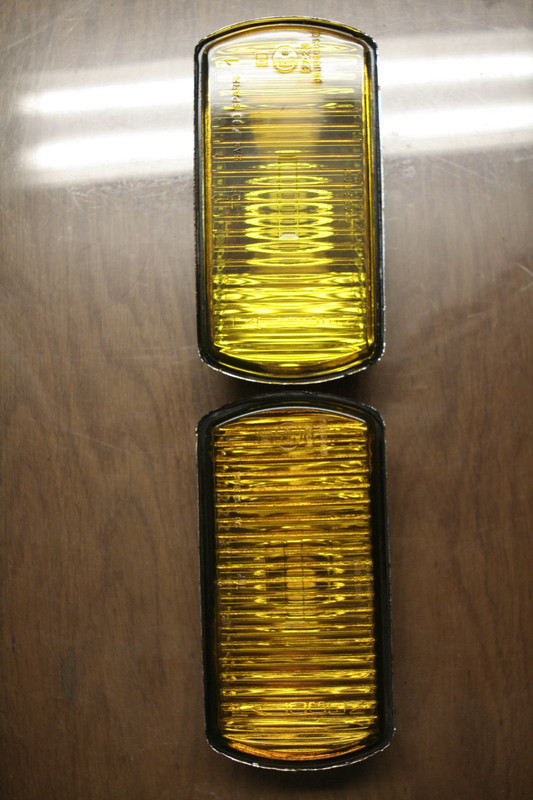

Chciałem sobie dzisiaj zmienić halogeny z żółtych na bursztynowe (najstarsza wersja), ale okazało się, że kupując dwa identyczne z tego samego rocznika można mieć mindfuck, i jeden mieć w kolorze bursztynu, a drugi - moczu. No i znowu jeden muszę sprzedać, i szukać takiego jak chcę. Aktualnie mam zamontowane takie, jak halogen na górze, ale wyprodukowane w Polsce i bez kwadraciku na środku. Różnią się grubością szkła, i typem mocowania żarówki. Łeeeeh.
Ciekawe, czemu były produkowane w USA, bo tak głosi napis na szkle. Polonez miałby jakieś wspólne wymiary halogenu z amerykańcem? Czy produkcja w Polsce była tak nieopłacalna, że Wesem zamawiał szkła u Jankesów?  <lol2>
Chyba dojdziemy do porozumienia na jakimś najbliższym zlocie.

Też masz podobny zestaw? :D Tylko najbliższy,a raczej - jakikolwiek zlot teraz może być niestety w nieokreślonej przyszłości.
