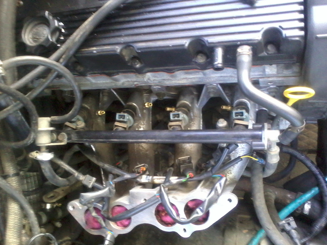

To stara 200-tka. Instalacja była montowana w 2007 roku, luki powstały, bo wkrętki w kolektor są umieszczone dość nieciekawie...
Odp: ---===] Co dzisiaj zrobiłem w/z moim autem... [===--- 2020
« Odpowiedź #1041 dnia: Wrzesień 06, 2020, 21:06:43 pm »
wkretki nie przeszkadzaja w tej plaszczyznie, ale chyba widze skad te krzywizny - krocce wtryskiwaczy nie mieszcza sie obok siebie,
trzeba bylo szerzej rozstawic srodkowe wtryskiwacze, najwyzej wezyki do kolektora bylyby ~1cm dluzsze,
teraz to nie wiadomo, czy  weze sie rozszeczlnia na opaskach od naciagniecia, czy najpierw peknie waz na tym kolanie od naprezen i wysokich temp.  glowicy,
przeplyw gazu przez to kolano tez taki sredni moze byc (zwlaszcza,ze w srodku sa stykajace sie krawedziami plastikowe krocce)

Pewnie i tak prędzej czy później kolektor wróci na stół celem wykonania nowych nawiertów, bo te stare wyglądają słabo:

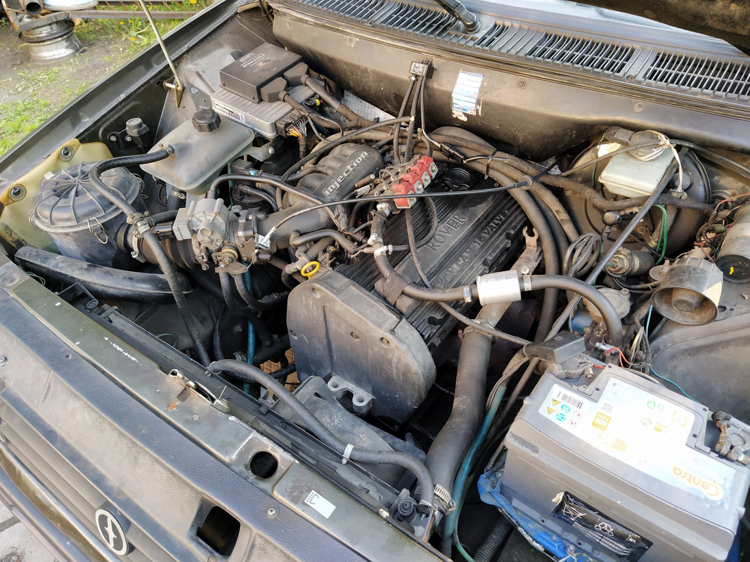

Jest lepiej niż było w każdym razie, ta instalacja to była rzeźnia wcześniej:
« Ostatnia zmiana: Wrzesień 06, 2020, 21:21:02 pm wysłana przez Daniel22#1984 »
« Odpowiedź #1043 dnia: Wrzesień 06, 2020, 21:26:11 pm »
widac na kazdy nawiert byl inny pomysl  <lol2>
na szczescie to fullgroup, wiec nie ma to praktycznego znaczenia

Musicie mieć przytkany układ + Parownik w kijowym miejscu . U mnie zero problemów przy otwartym zaworze od nagrzewnicy lawa z  nawiewu mimo gazu  odpowietrzanie 5 minut nigdy nie ściągałem żadnych węży z nagrzewnicy w żadnym aucie a miałem 3 Rovery w każdym po prostu zdejmowałem przewód powrotu ze zbiorniczka z chłodnicy pochodził z 5-6 minut żeby wiatrak się odpalił przepchał kilka razy płyn pompą wody jak już cały czas równo wyciekał z króćca przewód zakręcałem z powrotem i po robocie .
Ja nie wiem co ci gazownicy mają z tymi Roverami w Polonezach nie dość że przewody przez silnik to jeszcze w miejscu gdzie do dupy się nagrzewa parownik  bo jest strasznie wysoko i jedyne co  nie pozwala mu zamarznąć to chyba ten kolektor wydechowy. Przeglądałem ostatnio na allegro/OLXach trochę roverów i większość z gazem ma tak założoną instalacje + Valteki a w opisach gaz do "poprawek" co tu jest do poprawki jak tu wszystko jest do wydupenia z pod maski ...
Nie można zrobić raz a normlanie przy pierwszym montażu ? Tylko każdy prawie tłucze parownik od kierowcy boo panie to polonez i co z tego że w OHV tak tak montuje się i nie ma tragedii . Ludzie to nie jest do jasnej cholery silnik  OHV i najlepiej listwę i przewody pierdzielnąć po silniku ehh ręce opadają a nie można było tak od razu zrobić ? Czysto ładnie nie rzuca się w oczy i zaje*****e działa a nie pierdolnik pod maską ... Nie wiem kto to montował ale w Krakowie nawet takiej rzeźni nie robią przy zakładaniu gazu przynajmniej w firmie gdzie znajomy 5 lat temu do swojego pierwszego Caro gaz montował .Miał prawie wszystko tak jak u mnie prócz tego że komputer od gazu miał pod fabrycznym ECU i z wierzchu nie było go widać . Tak że ja nie wiem czy nie można się postarać zapłacić więcej i mieć spokój oraz nie wściekać się przy przyszłych naprawach sinika bo coś przeszkadza i trzeba demontować do jakieś naprawy a otworzysz przed kimś maskę i też wstyd bo wygląda jak druciarnia ...

Gaz był montowany w 2007 roku i to u jednego z większych papraków w okolicy więc niema się co dziwić,największy plus jest taki że auto na nim zrobiło tylko 50 tyś od tego czasu więc nie dużo
