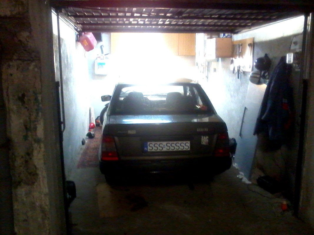

Będę musiał chyba podmienić je z ekolajnów, bo auto, którym od dzisiaj przez chwilę będę śmigał, i stanęło u mnie w garazu garażu, chodzi fatalnie.
A jest nim... nie dość, że atu, to jeszcze odkurzaczem pod maską  <rotfl2> Ale przynajmniej gaz jest  <spoko> Mam nadzieję, że za 2-3 tygodnie wrócę do swojego.

Aktualnie w atutu są jamnory ecoline, właściciel zamontował kilka miesięcy wstecz, a mam wrażenie, że zapłon kuleje - na wolnych chodzi jak traktor, rzuca silnikiem, szarpie podczas przyspieszania na obu paliwach. Tylko wiadomo, seria "eko" to tandeta z tańszych materiałów.
