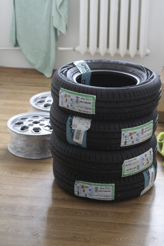

Przyszły nowe opony, w sumie pierwszy raz kupuję nówki nie śmigane z bieżącego rocznika :) Nexeny 185/70 R13. Felgi w tle niestety nie moje. Będą założone na dotychczasowe :)

będzie Pan zadowolony ;)
Odp: -----=====Co zrobiłem dzis z/w moim aucie **2021** =====-----
« Odpowiedź #628 dnia: Maj 12, 2021, 20:26:14 pm »
  • Wiadomości: 1532
Z racji tego że pierwszy raz kupiłeś nówki to musiałeś je wnieść do domu aby nawdychać się zapachu świeżej gumy? 😀😀

Oczywiście, jak kupię nowe chińskie trampki to też zawsze się sztacham  <cwaniak2>

Nexeny 185/70 R13.
wygladaja jakos wąsko, cos jak Firemaxy 165/80/13 ktore kupilem - bieznik wyglada jakby byly 155,
szkoda kapusty na 13 do PN, ale co kto lubi
« Odpowiedź #633 dnia: Maj 12, 2021, 23:04:22 pm »
  • Wiadomości: 1532
Tu muszę się z Tobą zgodzić.
Dobre dla fetyszystów oryginalności.
