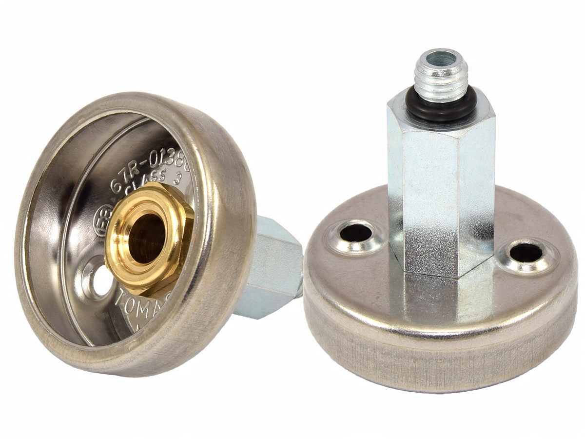

Ostatnio się nieźle zdziwiłem i wkurzyłem. Kupiłem na zapas dokręcany wlew pod klapkę.
https://0.allegroimg.com/s1440/0635d8/ce5583d043a5aff915db72662970/PRZEDLUZKA-KONCOWKA-WLEWU-TANKOWANIA-GAZU-M10
Mam nauczkę, że trzeba dokładnie patrzeć na zdjęcia ---> brak gwintu wewnętrznego, zatem nie można do tego przykręcić adapterów np. ACME. Kurde, jaki sens jest produkowanie tego wlewu bez tego gwintu?

Taki żeby sprzedać na Allegro.
to nie jest zaden noname, tylko chyba najwiekszy producent
i dobrze, bo to adapter jest, wiec ile adapterow chcialbys ze soba skrecac ;>
adaper przykrec bezposrednio do wlewu,
a dlaczego bez gwintu ? bo mozna, a przy okazji nie pozwala ze soba skrecac nieskonczonej liczby przedluzek,
i zawsze to jeden proces produkcyjny mniej, bo nie trzeba gwintowac,
zwykle wlewy tej samej firmy maja gwinty

  • Wiadomości: 5425
Ta przedłużka, to niby do poloneza jest potrzebna? Ja mam wlew schowany pod klapką i jest normalnie zamontowany i nie trzeba żadnych przedłużek. Tam jest na tyle miejsca, że wszystko się elegancko mieści.
