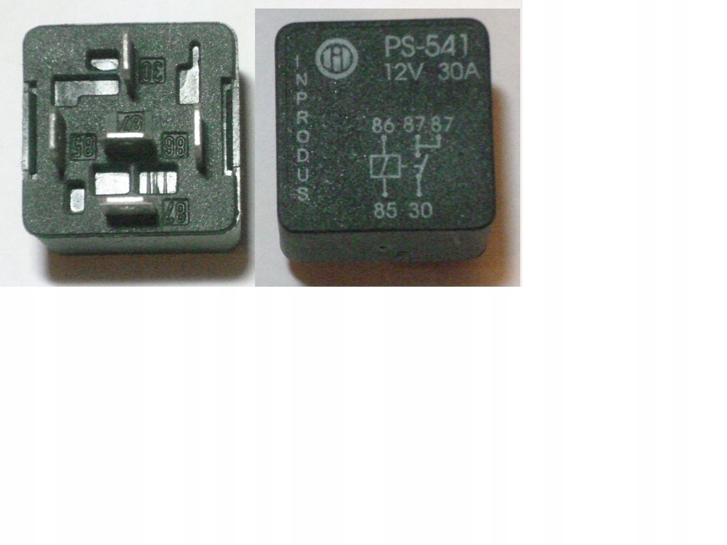

Dzisiaj pojeździłem trochę po mieście corollą verso. Trzeba korzystać, bo od maja idzie w odstawkę - badania termin wychodzi - i w takim stanie ten samochód go bezboleśnie nie przejdzie.
Lublin oczywiście nadal stoi, ale ze względów technicznych. Dzisiaj chciałem dokupić do niego przekaźnik rozrusznika PS-563, ponieważ ma upalony styk, i o ile w miejsce rozrusznika podepnę żarówkę, tudzież inną pierdółkę, działa OK. Ale na rozrusznik robi tylko jeb i nastaje ciemność.
Byłem w ramach tych poszukiwań w kilku miejscach... W hurtowni motoryzacyjnej było od ręki nie mam. W sklepie z częściami do lublinów - nie trzymamy tego. W innym motoryzacyjnym - przekaźniki mają, ale nie akurat takie - jedynie 541, 561... W końcu, myślę, jadę do sklepu z artykułami elektronicznymi. Obok jest Inter Cars. Jak nie mają w jednym, to mają w drugim - nie ma innej opcji.
Taaa, jasssne... <rotfl2>

A że tak zapytam, czemu akurat taki przekaźnik jest tam zastosowany? Jaki obwód on łączy w położeniu spoczynkowym? No bo do rozruchu wystarczy zwykły 541, jednostykowy.

https://allegro.pl/produkt/przekaznik-rozrusznika-i-wylacznika-ps-563-honker-81cad0a5-c553-4e12-ae84-18dee6649db9
Ha ha, wiem, że można zamówić, ale człowiek, gdy jeździ po mieście, w którym "wszystko jest", liczy jednak na możliwość zakupienia takiego towaru bez konieczności czekania na przesyłkę.
Teraz tego nie powiem, bo nie mam przy sobie schematu, ale w tym akurat przekaźniku wszystkie piny są wykorzystane. Pozostałe 4 przekaźniki to PS-543, które praktycznie niczym się dla mnie nie różnią od PS-541 - i one są podłączone tylko 4 pinami, a nie wszystkimi 5, co jest zresztą logiczne w przypadku przekaźnika tego typu.
Jutro sprawdzę, na co on podaje prąd na spoczynku, bo to faktycznie ciekawe...
Różnią się tylko tym, że mają jeden pin (30) wspólny z 85, czy też 86, dzięki czemu jednym przewodem łączymy jeden z biegunów cewki razem z głównym obwodem przekazywanym na styk. Te przekaźniki stosowane są w poldku np. do wentylatorów chłodnicy i w plusach do biegu bezpośredniego nawiewu.

Wg schematu na obudowie, w 543 między pinami zasilającymi jest dodatkowo jakiś opornik.
...który nie wiem, co robi, ale wychodzę z założenia, że tak ma być, i ch..; lepiej dać dedykowane, i po temacie...  :]

To raczej dioda zabezpieczająca cewkę przekaźnika.

Sprawdziłem sobie te połączenia... Wygląda na to, że położenie spoczynkowe zamyka obwód nagrzewnic, bo prowadzi prosto do bezpiecznika dmuchaw.
Łączy się on z obwodem oświetlenia.
Znajomy zawsze wlutowuje diodę między bieguny elektrozaczepu w drzwiach, więc możesz mieć rację, chociaż rysunek schematyczny oraz deklaracja sprzedającego widoczna na zdjęciu - wskazują na opornik.

A u mnie w temacie samochodów - nic nowego. Element w przekaźniku - jednak opornik...
Jutro powinienem mieć nowy przekaźnik, ale nie inprodus, jak w oryginale, lecz bosch.

Opornik 1% między pinami cewki? Pierwszy raz widzę coś takiego, w jakim celu?
